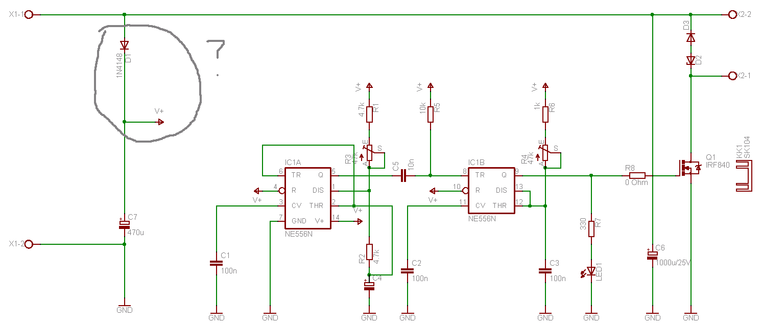

Hallo, ich habe hier einen Schaltplan, denn ich nicht ganz begreiffe.
Schaltung: http://www.loetstelle.net/projekte/hvgenerator/hvgen.php
v+ ist ja der positiv und GND negaitv, was ist aber x1-1 und x1-2?
wird an x1-1 der Plus Pol angeschlossen und an x1-2 der Minus?
An x2-1 und x2-2 kommt ja ein Trafo hin.
Wenn dies mit X1-1 und x1-2 so wäre, dann würde ja die Diode 1n4148 gar
nicht gebraucht, da der Strom den umweg nehemn würde über v+?

die ganze schaltung macht auf mich den eindruck eines ungeregelten
schaltnetzteils
an die linken klemmen kommt eine gleichspannung als eingangsspannung
an die rechten klemmen kommt ein übertrager

von (prx) A. K. (prx)
X1:Stromversorgung mit Plus an 1 und Minus an 2, X2:Last.
D1/C7 entkoppelt die Stromversorgung der 555er von der störverseuchten
Hauptstromversorgung.
von Peter R. (pnu)
Die Diode dient (theoretisch) als Schutz gegen falsch gepolte
Betriebsspannung und kann auch eine "Rückwärtsspeisung" über eine an V+
angelegte Spannung verhindern.
Übrigens dient sie auch als ein "Extra" bei Abschlussprüfungen: Wegen
der Durchlassspannung der Diode kann man gut erkennen, ob V+ an der
richtigen Stelle gemessen wurde und nicht nur der am Netzgerät
eingestellte Wert genannt ist.
Gegen Verpolung hilft die Diode weniger, denn dann gibt's einen satten
Kurzen über die Body-Diode des FET und den Trafo.

@Fallout-Girl: Die Standardschaltung eines NE555-Oszillators taugt nicht
für kurze Einschalt- bei langer Ausschaltzeit. Kann man modifizieren,
aber so geht's eben auch.
Aufpasser schrieb:
> So satt is ä nich, ist immerhin die normale Last.
Ja, der berühmte Gleichspannungstransformator... Normale Trafos kann man
bei (Dauer-) Gleichspannung aber getrost als Kurzschluss ansehen.

Ich würde als D2 lieber eine schnelle Diode an Stelle einer
schnarchlangsamen 1N400x nehmen.
Was die Spannung angeht: Sperren muss sie nur die Versorgungsspannung,
in der Induktionsphase leitet sie. Weshalb also grad die 4004er?
von Kurt T. (kurtisblow)
Kann ich D2 und D3 auch durch einen Varisator ersetzen?
Keine gute Idee, denn Varistoren altern bei Beanspruchung. Und in dieser
Schaltung passiert das bei jedem Puls.
wie sieht es mit zwei 1N4148 Dioden aus?
