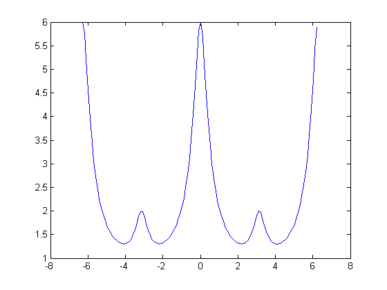

ich habe folgende Frage:
Ich habe eine Übertragungsfunktion eines LTD-Systems, sie lautet:
H(z)=(z+4)/(z^2 - 0,25)
Nun habe ich z ersetzt mit z= exp(jwT)
und den Amplitudengang geplottet. Ist das jetzt ein Tiefpass?
Hier der Matlabcode:
wT=[-2*pi:0.1:2*pi]
%wT geht von -2pi in 0.1ser-Schritten bis 2*pi
H=abs(((exp(j.*wT)+4)./(exp(2.*j.*wT)-0.25)))
%Betrag der Ü-funktion definieren
plot(wT,H)
Wäre nett, wenn mir jemand helfen könnte.

Hallo auch!
Das geht aber auch einfacher:
Zählerpolynom:         1*z + 4
Nennerpolynom: 1*z^2 + 0*z - 0.25
(Wir brauchen nur die Koeffizienten ohne die "z".)
MATLAB:
B=[1 4];
A=[1 0 -0.25];
freqz(B,A);
Freundliche Grüsse
Loup
Gast #1577781
Da hast Du recht. Aber um die Frage von Lennie zu beantworten:
Eigentlich ist es eine Art "Bandsperre".
Den Frequenzgang siehst Du, wenn Du den Bereich von 0 bis pi ( also von
0 bis 3.14 ) betrachtest.
Gruß,
marc
