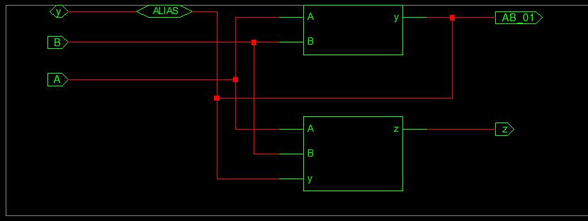

Ich arbeite mich gerade in die component Funktion ein. Habe 3 *.vhd
Dateien erstellte. Eine mit top entity in der die component der beiden
weiteren *.vhd Dateine enthalten sind.
Das Problem ist, dass ich den Ein/Ausgang Y nicht an die Ausgänge des
Kompletten Projektes haben will, sondern dieser nur als internes signal
vorhanden sein soll.
Habe in der top entity y: inout std_logic;
und in den weiteren beiden einmal als y: in std_logic; und als y: out
std_logic;
von Christian R. (supachris)
Die Ports der Components kannst du genauso an interne Signale des Moduls
klemmen, in dem sie instanziiert sind. Die müssen nicht zwagsläufig auf
externe Ports gehen.
Mich beschleicht ein schlimmer Verdacht. Zeig doch mal den Quelltext, so
viel kann das nicht sein...
Kopier alle 3 Dateien in eine gesamt.vhd und häng die hier als Anhang
mit an.
von basty_65 (Gast)
siehe Anhang
Was sollte denn der Synthesizer anderes machen, als das Signal nach
aussen zu verdrahten, wenn du es im Port der Entity hast?
Dann mach den auch nur als internes Signal, dafür sind Signale ja auch
da:
library IEEE;
use IEEE.STD_LOGIC_1164.ALL;
use IEEE.STD_LOGIC_ARITH.ALL;
use IEEE.STD_LOGIC_UNSIGNED.ALL;
entity Spartan is
port(    AB: out std_logic;
    A : in std_logic;
    B : in std_logic;
    z : out std_logic);
end entity Spartan;
architecture Verhalten of Spartan is
-- Deklarierung der internen Signale
signal y: std_logic; -- y  wird nur intern zur Verdrahtung benötigt.
-- Deklarierung der vorhandenen Komponenten
component TEST_001
port (  A : in std_logic;
  B : in std_logic;
  y : in std_logic;
22
  z : out std_logic);
23
end component;
24
25
26
component TEST_002
27
port (A, B: in std_logic; y: out std_logic);
28
end component;
29
30
begin
31
-- Deklarierung der internen Signale für die einzelnen Komponenten
32
TEST_01 : TEST_001 port map (A, B, y, z);
33
Test_02 : TEST_002 port map (A, B, y);
34
AB    <= y;
35
end architecture;
von basty_65 (Gast)
oh shit... Da hätte ich auch selber drauf kommen können.
Danke für deine Hilfe!
