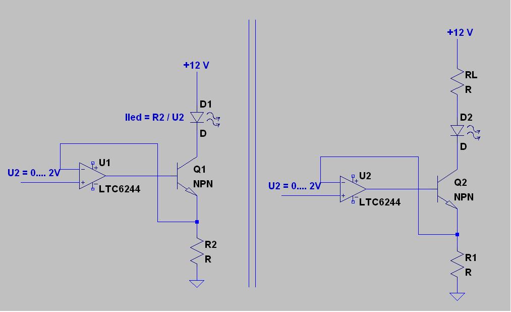

ich habe folgende Schaltung (siehe Anhang). Ich möchte eine LED
spannungs steuern wie im Bild ersichtlich ist.
Im linken Bild kommen max. 2V an. Die Led verträgt 50mA somit müsste
mein Widerstand R2 = 40 Ohm betragen (laut Lehrbuch). Soweit so gut.
Jetzt aber soll der Fall berücksichtigt werden, wenn der OP voll
durchsteuert, soll
noch ein Vorwiederstand gesetzt werden so, das der LED nichts passiert.
Mein Problem ist, ich weiß nicht wie
ich den Widerstand RL berechne, so das immer noch 50 mA fließen können
aber auch im Fehlerfall die LED geschützt wird.
Wie muss ich RL dimensionieren? Müsste man noch den Spannungsabfall am
Transistor auch berücksichtigen?!
Vielleicht ne allgemine Formel?

Warum so umständlich! Setze an den Eingang deiner Stromsenke eifach eine
Z-Diode mit z.b. 2.4V mit 1k Vorwiderstand. Dann kann die Spannung am
Eingang deines OP nie den kritischen Wert übersteigen.
Gast #1578590
Hallo
An R1 ( Bild rechts ) fallen 2V ab bei 50mA. An der LED die
Flussspannung ( siehe Datenblatt ) Wenn man die von 12V abzieht hast du
die Spannung die im Fehlerfall an R2 abfallen. Damit und den 50mA kannst
du R2 berechnen.

Nein. Es fallen 5 V an ihm bei 50mA ab.
Der Widerstand R1 (rechtes Bild) sowie R2 (linkes Bild) müssen übrigens
100 Ohm (nicht wie vom TO angegeben 40) haben, sonst wird das hier nix.
#1578658
Entweder Eingangsspannung wie bereits beschrieben begrenzen, oder aber
den Rl so dimensionieren, daß über den Q2 im Normalfall kaum noch
Spannung abfällt (vielleicht 0,5 - 1V). Allerdings übernimmt der OPV
dann im Fehlerfalle den von ihm vorgegebenen (und überhöhten)
Konstantstrom. Ein kleiner Mosfet wäre für den Fall dann besser (weil
der keinen "Basis"Strom liefern kann)

also im Bild oben, ist R1 und R2 gleich, hab mich vertan.
Einfacher Ausgedrückt:
Wie ist das rechte Bild zu dimensionieren, wenn für U2 max = 2V an der
LED 50mA fließen sollen? Wie rechnen sich der Widerstand R2 und RL aus?
Nur rechtes Bild beachten, linkes jetzt mal komplett außer Acht lassen!
Gruß und Danke!!!

Wenn du von den 12V Versorgung die 2V an R1 und die Flussspannung der
LED abziehst hast du ca. 8v. Wähle RL mit 8V / 50mA=160R also nimm 180R.

Ok also sollte der R1 mit = 2V/50mA => 40 Ohm betragen.
>Flussspannung der
So ganz hab ich es nicht verstanden, was ist mit der Flussspanung
gemeint? Und sollte nicht noch Tranisistor in betracht gezogen werden?
Tut er nichts am Ergebnis von RL ändern?
