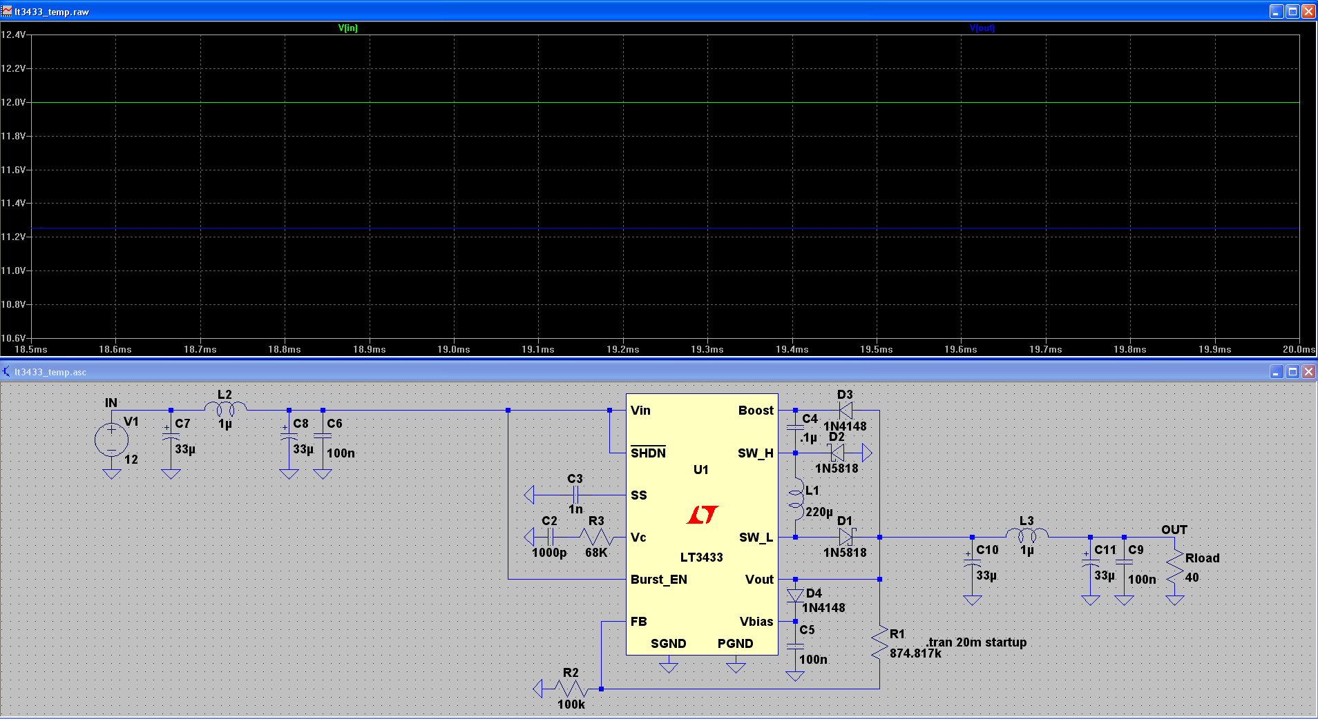

Gast #1650751
nun ist dass Ganze etwas weiter, aufgrund des Preises bin ich bei
National gelandet.
Leider gibt es vorab keine Simulation zu allen Reglern sowie bei Linear
mit LTSpice, weshalb nun Probleme auftreten.
Habe momentan den LM5002 auf meinem selbsterstellten Demo Board.
Habe mich mit der Appnote AN-1484 intensiv auseinander gesetzt, da im
Datenblatt des LM5002 nicht wirklich viel brauchbares bezüglich SEPIC zu
finden ist.
Meine Anforderungen:
Vin: 10 bis 57V
Vout: 12V
Iout: 0,3A
Habe dass ganze mit Rload = 82 Ohm getest, dass funktioniert soweit.
Aber wenn ich den max. Storm von Iload= 0,3A ziehe ist der Regler nicht
mehr stabil, sprich die Ausgangsspannung bricht bei
Vin= 10V auf Vout=9,4V
Vin= 12V auf Vout=9,7V
Vin= 16V auf Vout=10,6V
Vin= 30V auf Vout=11,8V
zusammen.
Ich denke es liegt am Layout oder am Kompensationsnetzwerk, leider ist
die Berechnung selbigen nicht eindeutig, die Werte Gcs und Gma kenne ich
nicht und der Wert für den ESR des Couts ist auch nicht eindeutig.
Hoffe ihr wisst mir ein paar Tipps.
