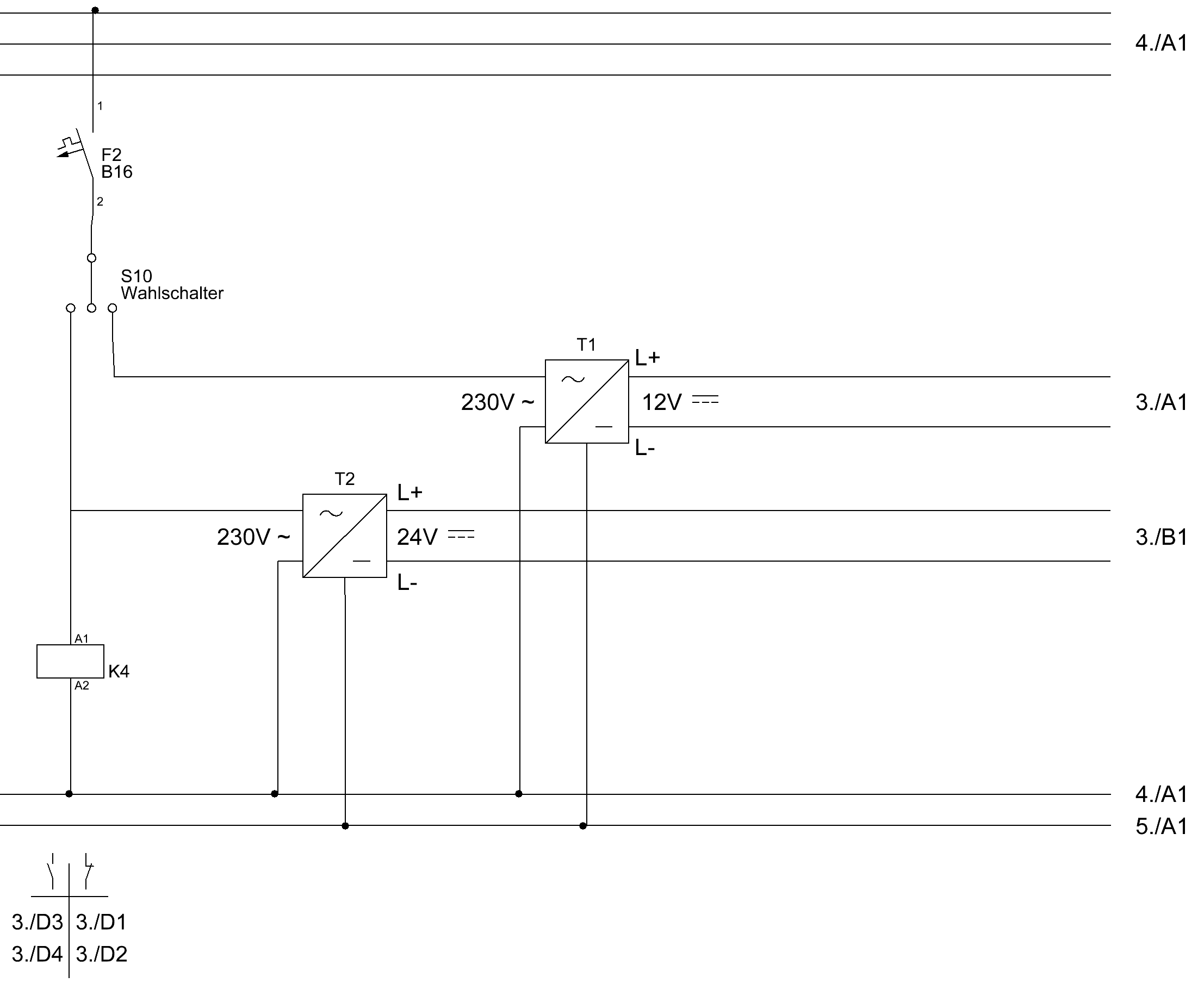

Hallo, Leute!
Tja, Frage steht im Threadtitel:
Also warum hat das Symbol nur jeweils einen Ein- und Ausgang, wenn ich
doch für meinen Schaltplan jeweils zwei Ein- und Ausgänge brauch um z.B.
klar zu kennzeichnen, dass ich einen Pfad absichere. (Oder muss ich bei
24VDC beide absichern? :-D)
Und ein Anschluss für den Schutzleiter wär auch nicht schlecht.
Also: Kann ich das verändern wie ich will? In der DIN EN 60617-06;
1997-08 ist das klar geregelt. Also doch nein.
Oder?
Für Hilfe wär ich dankbar
Ihr, euer R... nein 'äxl'
Gast #1579266
Das ist nur ein Blockschaltbild. Sowas dient der Übersichtlichkeit von
großen/komplexen Schaltungen und wird generell einpolig dargestellt.
Wenn du dann einen konkreten Schaltplan des Netzteil nimmst, dann hast
du auch PLUS und MINUS und Eingang und...

Ja, eben. Ich möchte ja in meinem Schaltplan keine große/komplexe
Schaltung zeichnen...
...von der ich, mal abgesehen davon, auch gar keinen konkreten
Schaltplan hab.
Oder ist das die einzige Möglichkeit, wie ich zu und von dem Bauteil mit
allen Leitungen ankommen und abgehen kann?

Schaltplan für eine Prüftafel. Die hat auch 2 Netzteile eingebaut. Über
Sinn oder Unsinn der Schaltung an sich müssen wir jetzt nicht streiten,
is eh schon alles eingebaut.

> Ich find die Anordnung der Symbole und Verschaltung etwas
> unübersichtlich (nur vom Zeichnerischen her),..
Meinst Du, dass sich die Leitungen überschneiden?
Ich würd auch gern lieber nach unten gehen, aber dann komm ich wieder
mit N und PE in Konflikt.
Oder was meinst Du genau?
>...aber das ist so vollkommen korrekt.
Aber widerspricht das denn nicht der DIN?
Die kennt ja nur das von mir erste gepostete Symbol (und ähnliche, aber
immer nur mit je 1 Aus- und Eingang).
Das spielt keine Rolle. Übersichtlich muss es sein.
Naja, ich würde L1/L2/L3/N/PE oben zeichnen. Und die Anlagenkomponenten
in die Blattmitte.
Naja, Es gibt Blockschaltbilder. Diese sind grundsätzlich einpolig
gezeichnet. Du willst aber einen Schaltplan (zB eines Schaltschrankes)
zeichnen. Das muss natürlich mehrpolig ausgeführt werden. Denn du musst
ja darstellen, welche Ader an welche Klemme zB des Netzteils geht.
+80-G4:X3 zB.
> in die Blattmitte.
Aber dann muss ich mit N und PE ja wieder nach oben...
Na ja, morgen is auch noch ein Tag.
> +80-G4:X3 zB.
Capisce. Bis auf die letzten Ziffern.^^
Klemmenplan muss ich noch machen. Gut, dass Du das sagst. Und die
Leitungen oben L1-L3, N und PE müssen auch irgendwann aufhören. Oder
zeichnet man die auf jedem Blatt einfach immer weiter?

>> +80-G4:X3 zB.
+80    => Anlageortskennzeichnung
-G4    => Betriebsmittelkennzeichnung
X3     => Anschlussklemme X3
Wenn du die auf der Seite brauchst, ja. mit einem Querverweis in SPalte
A und der letzten.
Ah ja, doch. Hab ich schon mal gesehen.
> A und der letzten.
Die Prüftafel hört ja irgendwann auf, also geh ich irgendwann runter.
Vielen Dank!
