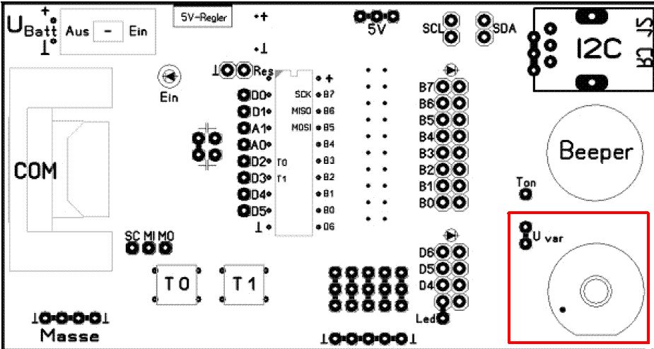

von Lucy (Gast)
Hier der Schaltplan, wo sich das Rad befindet, habe ich mit einem roten
Kasten markiert, ich hoffe, dass hilft als Information, danke.

von georg (Gast)
naja, das ist kein Schaltplan...

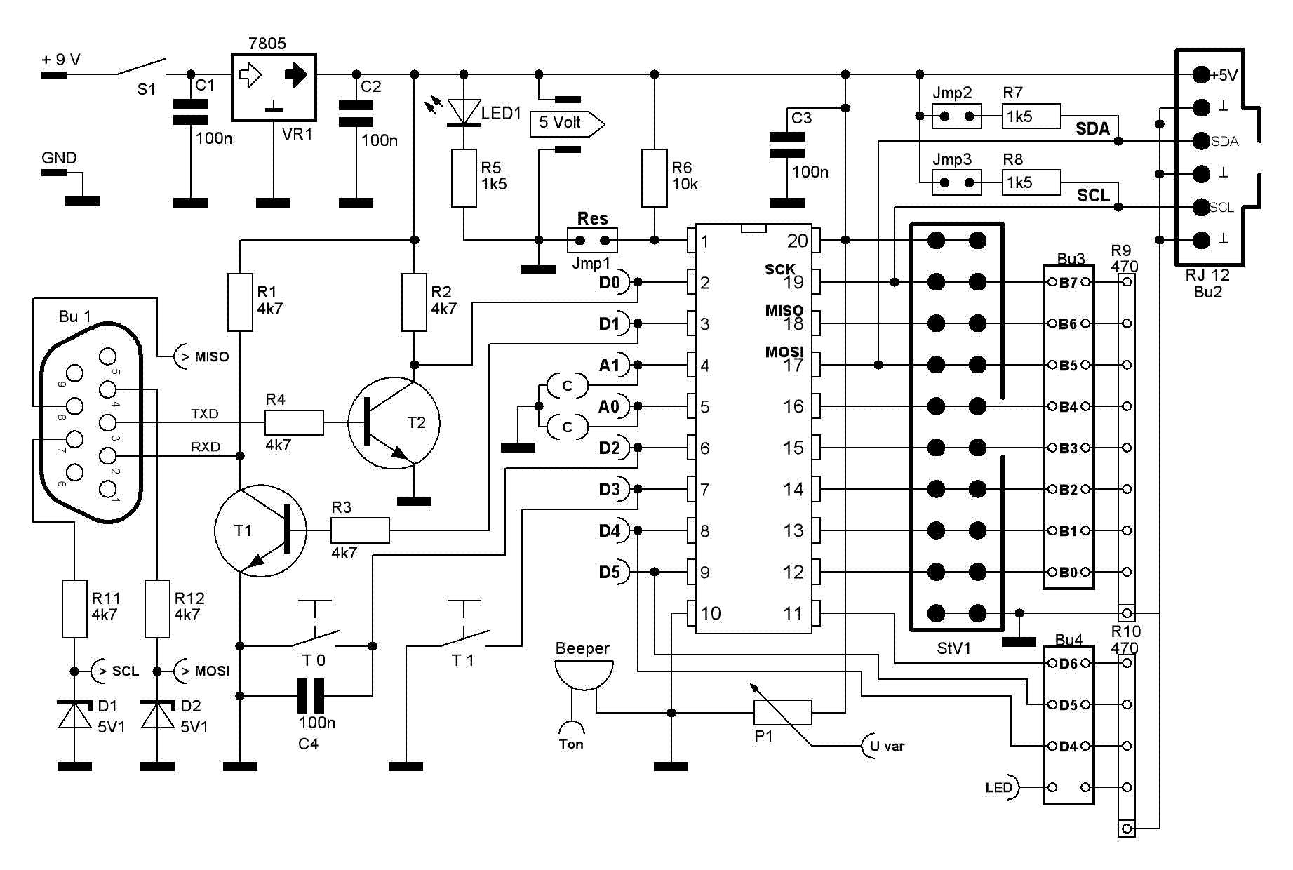

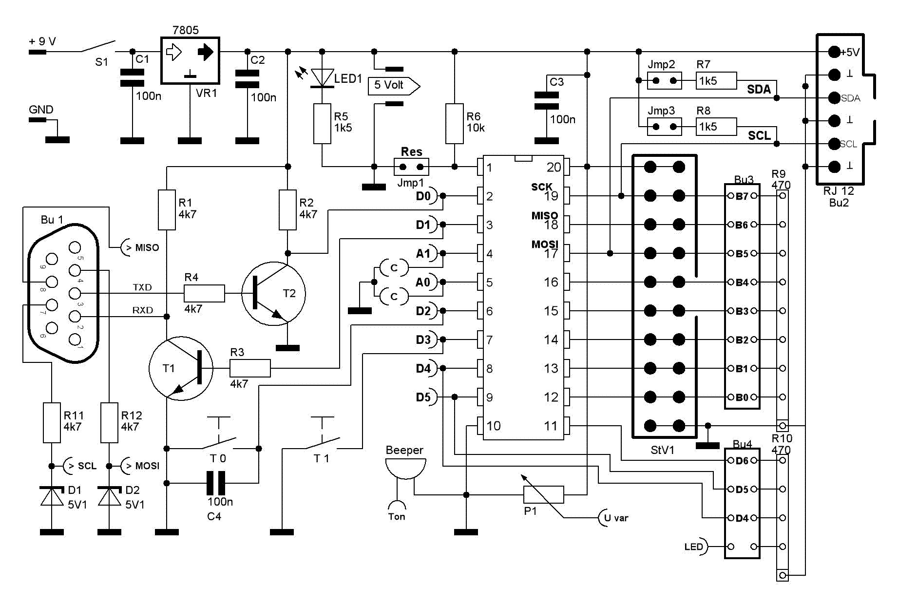

von Lucy (Gast)
Oh. Tut mir Leid, ich kenn mich damit nicht aus, dann muss es der hier
sein!
von G ast (Gast)
hmm, ist das vielleicht ein Poti?
von holger (Gast)
Das ist kein Rad, das ist ein Poti. Also AD Wandler benutzen.

von georg (Gast)
Lucy schrieb:
> dann muss es der hier sein!
jep, jetzt sieht man auch, dass es ein poti ist.
Da könnte man mit dem ADC die Analoge Spannung in "Zahlen" konvertieren
und dann entsprechend die LEDs blinken lassen.

von Flo (Gast)
also der uC ist höchstwahrscheinlich n tiny2313.
Das "Rad" nennt sich Potentiometer (P1), die eingestellte Spannung steht
an Uvar bereit.
Falls ich Richtig lieg mit dem tiny2313, hast du keine
Analog/Digitalwandlereingänge, die diese Spannung abfragen können.
Woher hast du das Board eigentlich? Schule?

von holger (Gast)
Stimmt. Da müßte er sich was mit dem Komparator basteln.

von avr (Gast)
Es geht nicht ohne zusätzliche Beschaltung.
Evtl. ist mit dieser Aussage die Aufgabe bereits
gelöst.
Sonst gibt es diverse Lösungsansätze z.B. mit AD-Wandler
uber I²C oder nur PWM-RC-AIN0 und Poti an AIN1 oder...
Blos was ist gefragt?
avr

von Flo (Gast)
Naja wenn dus ganz bauernmäßig aufbauen willst, kannste auf AIN0 das
Poti anschließen und an AIN1 den PWM-Ausgang OCx, am besten über einen
Tiefpass.
Dann kannste dir softwaremäßig eine Regelroutine schreiben, die das
Puls-Pausen-Verhältnis der PWM erhöht bis AIN1 größer AIN0 ist. Dein
PWM-Wert entspricht dann (verhältnismäßig) dem Analogwert des Potis.
Ist aber ziemlich umständlich, ungenau und verschwenderisch (3 Pins
gehen dafür drauf + Analogkomparator und PWM-Timer).

Oder man wirft einen kurzen Blick auf den verbauten Tiny und sein
Datenblatt. Stellt fest dass es eine DIP20-Tiny-version MIT ADC ist,
und bastelt eine kleine Schleife wie
a=GETADC
SETPWM(a)
(Details kennt die BASCOM-Hilfe...)

von Karl H. (kbuchegg)
+ 3 Wochen Einarbeitungszeit, was da eigentlich abgeht :-)
Wenns auf der Platine wenigstens einen frei verfügbaren Spannungsteiler
gäbe (neben dem Poti). Dann könnte man mit Spannungsteiler,
Bandgap-Spannung und natürlich dem Poti, dem Poti wenigstens 3 Bereiche
abringen: Kleiner werden, gleich bleibend, größer werden.
Aber so hat man nur 2 Potibereiche.
Hmm. Ein wenig Phantasie:
da sind 2 Taster.
Taster 1 drücken und
    Poti am linken Anschlag: Blinkfrequenz verringern
    Poti am rechten Anschlag: Blinkfrequenz erhöhen
Taster wieder auslassen: Poti hat keinen Einfluss mehr.

von Ralf E. (r_e)
nicht so kompliziert für ne Hausaufgabe.
Ein extra Kondensator und der "Analog Comparator (PIN 12/13
AIN0/AIN1)"im ATTINY2313 reichen doch. Kondensator über einen Port und
das Poty Laden bzw. Entladen und die zeit dafür bestimmen.
siehe hier:
http://www.atmel.com/dyn/resources/prod_documents/doc0942.pdf
cu,
Ralf
von Ralf E. (r_e)
und zum Kondensator noch nen zusätzliche Widerstand.
cu.

von Rene B. (themason) Benutzerseite
<offtopic>
>Tja, dann hat der Lehrer die entsprechende Aufgabe entweder nicht
>besonders gut durchdacht ...
Das vermute ich mal. An der Bu1 wo RxD, Txd, MISO und MOSI anliegt keine
Masseleitug zu spendieren (oder ich habe sie übersehen ?!) ist schon
merkwürdig.
TxD heißt doch auch eigentlich _T_ransmit Data ... also vom uC zum
PC/wasauchimmer ... irgendwie scheint TxD und RxD (wenn ich mir die
Transistoren so anschaue) aber genau in die jeweils andere Richtung zu
zeigen. Und das "Rad" (also Poti) hat zwar schön VCC und GND ... aber wo
Uvar hingeht steht auch nirgends beschrieben ...
Also irgendwie versteh ich den Schaltplan nicht so ganz, jedenfalls
Widerspricht es einigen üblichen Konventionen. Kein Wunder das da Fragen
aufkommen ...
Ich würd dem Lehrer (wenn der den Schaltplan verbrochen hat) jedenfalls
ne 6 geben ...
Aber das ist nur meine Meinung.

von Lui S. (lute)
ich vermute, daß in BU3 LEDs eingesteckt sein könnten... Da ist doch ein
Widerstandsnetzwert 470 Ohm gegen Masse dahinter.
Lade doch mal ein (kleines) Bild hoch.
Gruß, Lui
von Ralf E. (r_e)
Vermute :-) ich auch, aber wenn du keine hast............
von Jochen (Gast)
Naja DAS kann ich gerade noch nach vollziehen. Es ist ein 'Testboard'
also kann man den Poti wohl mit Hilfe von Drahtbrücken auf einen
beliebigen Pin zu legen.
von Heini (Gast)
Jochen (Gast)
Ja; sicher. Es sind ja genügend Jumper-Felder vorhanden, sogar ein
Jumper, der das "LED" benannte Signal auf einen eigenen Anschluss legt
(Lötnagel?).
Trotzdem sollte Lucy zunächst einmal mitteilen, wo denn bitte die
"beiden" LEDs angeschlossen sind, die sie derzeit per Taster steuert,
bevor wir uns hier weiter die Nacht um die Ohren schlagen. Vielleicht
hilft ja auch schon der Quellcode der bisherigen Blinkfrequenzsteuerung.
von Lucy (Gast)
Ralf E. schrieb:
> da muss es noch zusätzliche Teile gegeben haben!
> Sonst kann Ihre erste aussage schon nicht stimmen:
>>abwechselnd aufleuchtenden LEDs
> ich sehe im Schaltplan nur die Power-LED.
Also mit der Platine habe ich 10 LED-Leuchten bekommen, die in B0-B7 und
D5 und D6 stecken. Außerdem habe ich noch ein Verbindungskabel zum
Computer und ein Kabel bekommen, das ich zum verbinden nutzen kann.
von Heini (Gast)
Und wo bite ist der Code?
