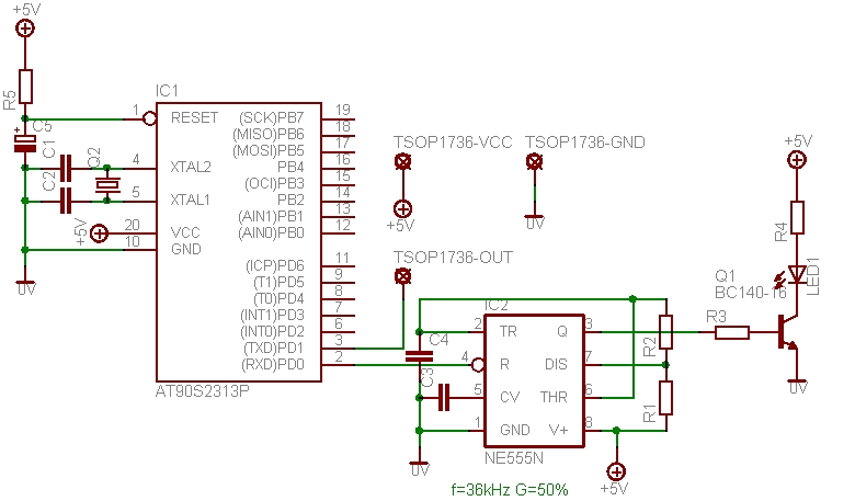

ich möchte 2 AVR's über Infrarot vernetzen. Timer sind belegt d.h. ich
kann sie nicht verwenden. Daher dient der NE555 zur Modulation. Als
Empfänger nehme ich einen TSOP1736.
Kann ich den TxD - Pin vom µC direkt auf den NE555 legen oder muss ich
das Signal noch invertieren? Schaltung befindet sich im Anhang, die
beiden Schaltungen die Daten austauschen sollen sind identisch.
Baudrate spielt erstmal keine Rolle.
Gruß, Dominik
von tubbu (Gast)
Auf dem Schaltplan sind glaube ich Tx und Rx vertauscht.
Das zu sendende Signal muss nicht nur invertiert, sondern auch der
Impuls verkürzt werden.
von Dominik (Gast)
Ups, stimmt .... habe RX und TX vertauscht.
Der Impuls muss verkürzt werden??? Warum?

von anfänger (Gast)
ähm...da aber der ausgang des tsop1736 invertiert ist musst du diesen
dann wieder invertieren.
von anfänger (Gast)
achso, und am ne555 brauchst du nix zu invertieren. es sei denn du
stehst auf hohen stromverbrauch...
von anfänger (Gast)
und nochwas: hab mir grad mal das schaltbild angeguckt. je nachdem, was
für eine led du verwendest kannst du dir den transistor auch sparen, da
der ne555 bis zu 200mA bereitstellen kann.
von Dominik (Gast)
Jep, ich lass den Transistor für die LED erstmal weg.
Also muss ich im Prinzip garnicht invertieren, da sich das dann doch
aufhebt, oder?
von anfänger (Gast)
nein, beim ne555 musst du nicht invertieren.
nur beim tsop1736 muss invertiert werden!

Wie hoch darf eigentlich die Frequenz vom NE555 tolerieren, sodass es
mit dem TSOP1736 noch funktioniert? Muss der Tastgrad genau 50% sein?
von anfänger (Gast)
steht im datenblatt des tsop. der bereich ist aber glaub ich relativ
groß
von Mike (Gast)
+/+ 2kHz sind kein Problem, nur die Reichweite sinkt, je weiter deine
Frequenz von der geforderten abweicht.
