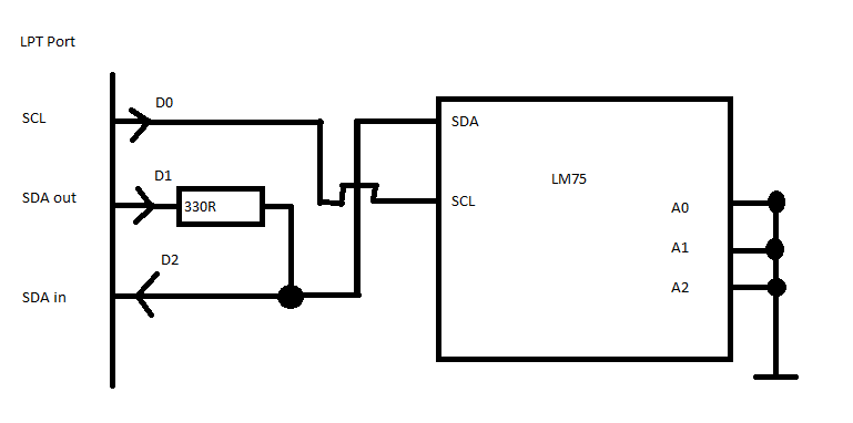

ich versuche einen LM75 Temperatursensor über meine druckerschnittstelle
auszulesen. Leider bin ich blutiger Anfänger was programmieren angeht.
Ein Lauflicht in c++ über die Druckerschnittstelle ist mein bisherige
Highlight.
Bitte nicht zu doll schimpfen aber hier ist mein bischen Quelltext. Ist
übrigens ein Mix aus zusammengegoogelten Code
dabei interessiert mich vorallem ob ich die ganze Kommunikation nicht
vereinfachen kann. Meine jetzige Version beinhaltet viel zu viele
fehlermöglichkeiten. Ich hoffe das es irgen eine andere Methode gibt an
den LM75 Einzen und Nullen zu senden - und zu empfangen.

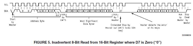

Gast #1580750
cooler Tip - genau das habe ich erst mal gebraucht.
ich würde also vom PC an den SCL Eingang des LM75 in einer for Schleife
ein dauerndes high low - wechselndes Signal schicken. und wärend dessn
zum richtigen Zeitpunkt SDA beschreiben oder auslesen.
Oben im Bild sieht man doch die wie die Adresse des LM75 angesprochen
wird. dazu sendet der PC volgendes Bitmuster 10010001 an den SDA Eingang
des Chips.
Während dessen "Tickt" an Scl der Tackt.
also wird follgendes vom PC an den LM75 gesendet:
PC -> SCL 1010101010101010
PC -> SDA 1 0 0 1 0 0 0 1
das wäre dann so etwas wie:
 for (i = 0; i < 8; i++) { /* scl Takt erzeugen 8x an und aus */
    outp( lpt, 0x01 ); //nur Pin D0 am LPT Port ein
    Sleep( 10 );
    outp( lpt, 0x00 ); //alle Pins am LPT Port aus

Was ich dabei nicht kapiere - wie schreibe ich wärend dessen den Pin D1
ansteuere, an dem SDA vom LM 75 hängt?!
fG Rocco

SDA hängt doch an der D1-Leitung der Druckerschnittstelle, oder? Also
wie wäre es z.B. hiermit:
Pseudocode:
function send_bit(bit) { /* bit must be either 0 or 1 */
    bit <<= 1; // Now bit is either 0 or 2
               // One could use 'bit *= 2;', too :-)
    // Emit bit value, CLK is left in LOW state
    outp(lpt, bit);
    Sleep(10);
    // Clk LOW -> HIGH
    outp(lpt, bit | 1);
    Sleep(10);
    // Clk HIGH -> LOW
    outp(lpt, bit);
    Sleep(10);
Stephan
