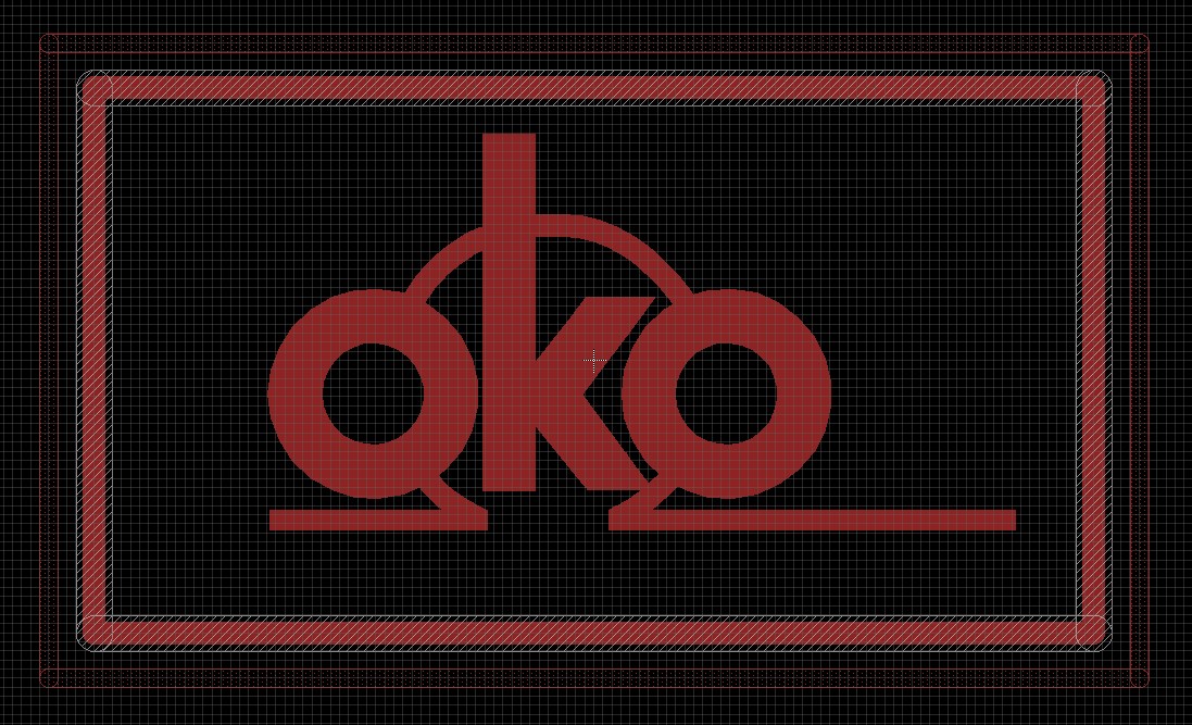

Ich möchte gerne in Layer 1 (Cu-TOP) unser Firmenlogo abbilden. Zu
diesem Zweck habe ich das Logo bereits per ULP importiert und
anschließend in ein Package gepackt!
Das ganze habe ich dann noch etwas modifiziert und die Rundungen zu
verbessern, ... Anschließend habe ich noch einen Rahmen im Layer
tRestrict drumherum gezogen.
--> Das Ergebnis kann man sich ganz gut ansehen! (sowohl in Eagle, als
auch auf den fertigen PCBs). Im Anhang findet Ihr ein Screenshot des
Packages.
Mein Problem:
--> Der Designrulecheck des Boards macht mich verrückt!
Bei der Zeichnung des Logos im Package wurden sehr kleine / schmale
"Wires" und "Rects" benutzt. Der Designrulecheck spuckt mir deshalb ca.
200 Warnungen alleine wegen dieses Logos aus!
Diese Warnungen alle zu ignorieren bzw. zu billigen nervt mich bei jeder
neuen Platine erneut.
Meine Frage:
Gibt es eine Möglichkeit den Designrulecheck für eine bestimmte Fläche
auszuschalten?
Hat Jemand sonstige Ideen?
Vielen Dank im Voraus für eure Hilfe
Viele Grüße
Bushracer
>auszuschalten?
Nöö,nicht ohne die anderen (wichtigen) auch zu ignorieren.
Das Problem ist, da du das Logo mit Wires etc. "gezeichnet" hast, halten
die natürlich nich die Abstände ein, somit gibts nen DRC-Fehler
>Ideen?
Füg das Logo als letztes ein ;-)
Viell.zeichnest Du Dir einfach ein "Bauteil-Logo".
Also ein komplettes Bauteil entwerfen, dann kannste Dein Firmenlogo auch
in den Schaltplan einfügen. Somit sollten die DRC sich auch erledigen

oder du erstellst ein neues Layer und trägst da das Logo ein. Beim Geber
Export wählst du dann das Layer zusätzlich zu den sonst üblichen.
Einige Fertiger machen manchmal Probleme mit Logos, da das BMP ULP sehr
viele Daten erzeugt. Ich habe einfach das Logo nach dem Import
nachgezeichnet.

Die Idee mit dem Bauteil hatte ich auch bereits. Leider funktioniert es
trotzdem nicht. Habe das Logo als Package definiert. Anschließend ein
Device angelegt mit mehreren Logos (unterschiedliche Layer und Größen).
Diesem Device habe ich testweise sogar ein Symbol zugeordnet und das
ganze dann über den Schalplan eingefügt.
Ergebnis DRC: Fehlermeldungen bzw. Angle, Width und Clearance :-(
--> Habe ich etwas vergessen?
Zu Michael:
der Tip mit dem anderen Layer gefällt mir! Könnte den CAM-Prozessor dann
so einstellen, dass er diesen Layer immer mit dem Top-Layer ausgibt.
Falls es nicht anders geht, dann werde ich es wohl so machen. Eine zu
100% saubere Lösung wäre mir jedoch lieber.

Mein persönlicher Work-Around: Ich lösche das Logo vor dem DRC raus, und
mache sofort danach wieder UNDO.
> Könnte den CAM-Prozessor dann so einstellen, dass er diesen Layer
Dann hast du z.B. Pech bei den Pool-Fertigern, die zur LP Herstellung
die "Standard-Layer" verwenden.

Dein Logo ist doch 1a vektorisierbar.
Zwei "Donuts" ein Kreis 5 Linien und ein Rahmen
Wenn eine eine ausgemessene Vorlage existiert kann man es sogar genau
nachbauen.
Mach in übrigens in Autocad und importiere per dxf script.
