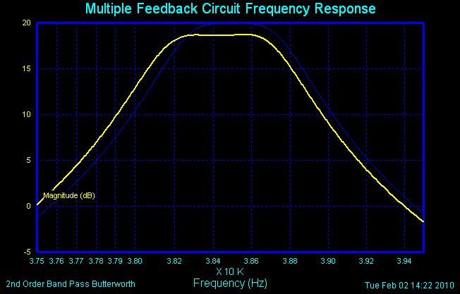

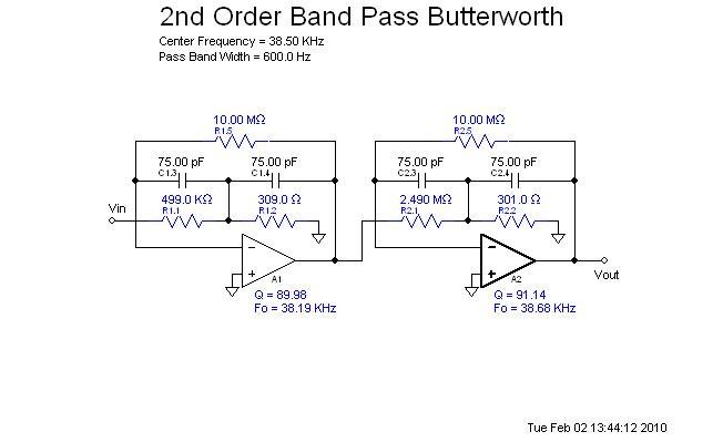

Habe mir entsprechend meinen Anforderungen mit Hilfe von FilterFree
einen Bandpass dimensionieren lassen.
Theoretisch (siehe Kurve) ist das Ergebnis sehr zufriedenstellend.
Nur welche Probleme bekomme ich durch die berechneten Bauteilwerte in
der Praxis? Die Kondensatoren sind mit +-1% und die Widerstände mit
+-0.1% erhältlich!
Folgende Punkte sehe ich als problematisch:
* R1.5 (10MOhm) und R1.1 (499k) sind sehr hochohmig, R1.2(309Ohm)
hingegen sehr nierderohmig.
* 75pF ist schon sehr klein, wie kritisch ist hier das Platinendesign?
* Relativ große Güte ~90, habe mal irgendwo gelesen dass sich MFB für
Q's bis etwa 20 eignet! Warum?
