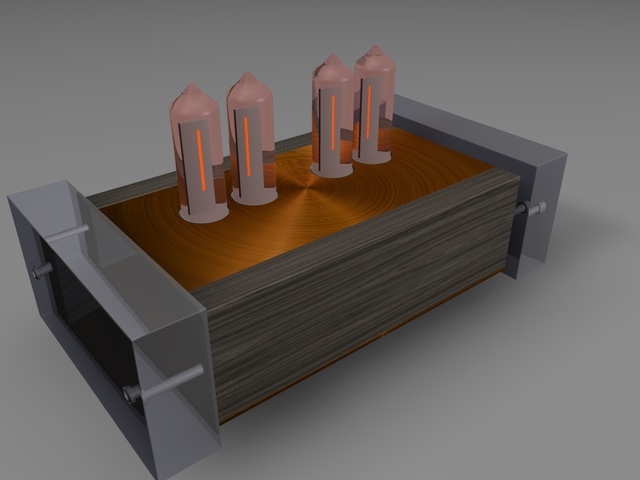

hab meinen aktuellen design-entwurf mal angehängt...evtl. hilft er ja
dem ein oder anderen...ist noch recht leicht umsetzbar...das design ist
noch ziemlich am anfang..daher sorry für die schlechte render version,
details kommen erst zum schluss
Erstaulich, wie fix man heute ein 3d-Bild hinzaubern kann.
Wenn ich lesen muß, wie vorsichtig die Leute heute mit Nixies
umgehen "teuer, leicht kaputt" finde ich es erstaunlich, warum
man die Dinger an prädestinierter Stelle zerdeppern lässt.

#1581343
guest schrieb:
> das schwierigste ist meines erachtens eh die verpackung...die meisten
> uhren die man im netz findet sehen gelinde gesagt scheiße aus....
#räusper# dein Verpackungsentwurf entspricht auch nicht meinem
Geschmack. Ist eben alles Geschmackssache :-)
Aber womit du das 3D-Bild erzeugt hast, das würde mich schon
interessieren.
