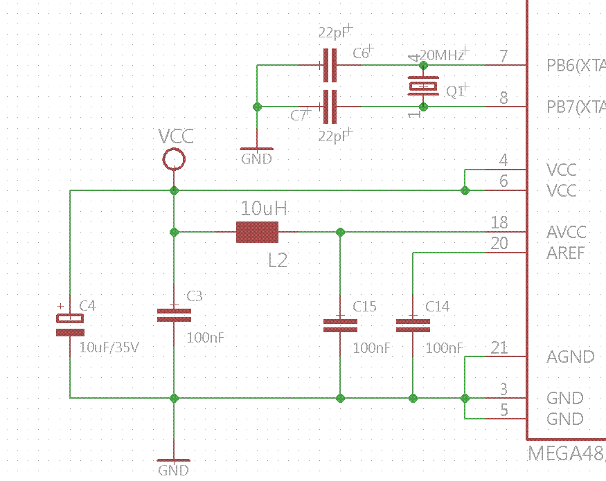

ich möchte 2 verschiedene Spannungssignale einlesen. Dafür möchte ich
für das eine Signal die interne Referenzspannung (1,1V) und für das
andere Signal eine externe Referenspannung (5V an AVcc) benutzen.
So wie es jetzt aussieht hängt sich mein uC beim
Referenzspannungswechsel fast immer auf, bzw. startet von Neuem.
Ist es denn überhaupt möglich zwischen beiden Referenzspannungen zu
schalten? Oder schafft der uC das nicht und man darf nur eine benutzen?
Bzw. auf was müsste ich achten?
Beschaltung, siehe Anhang.
ATmega48 mit 20MHz
Danke!
Umschalten der Referenzspannung beim ATMEGA......
Von Vref = intern -> Vref = Vcc: kein Problem, ein paar ms warten.
Von Vref = Vcc -> Vref = intern: kein Problem, ein paar 10ms!! warten.
Hänge einfach den Oszi an den Vref-Pin und miß die Spannung nach.
Dann weißt Du wie lange Du warten mußt. (Hatte neulich genau dieses
Problemchen zu lösen)
OP
so habs mal gemessen.
Das Entladen der 5V-Spannung dauert ja ca 500ms (!!!!) Hab nen tau von
200ms gemessen. Mit anderen Worten, der C entlädt sich über nen
2MOhm-Widerstand. Da ich meine Signale aber mit 1kHz (1ms) abtasten
will, muss ich mir wohl ne Lösung suchen, ohne die Referenzspannungen zu
switchen. Scheisse...
