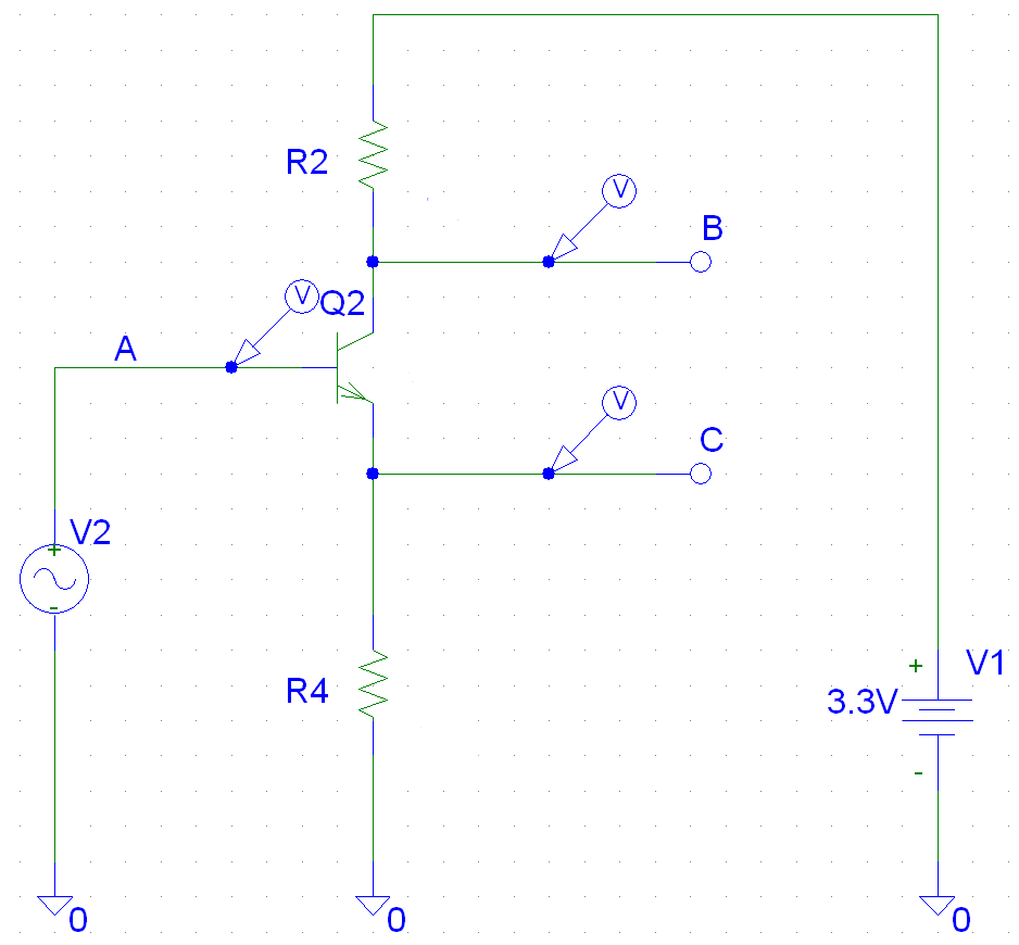

Hallo Leute,
ich habe mal eine sehr dumme Frage.
- Warum kann ich an einer gleichspannungsgekoppelten Emitterstufe (siehe
Bild) keine Verstärkung einstellen?
Ich will in die oben gezeigte Schaltung ein 0.2 Vss Signal mit einem
Gleichanteil der halben Betriebsspannung einkoppeln und um den Faktor 2
Verstärker.
Vor diesem Teil der Schaltung ist noch eine weitere Emitterstufe
vorgeschaltet. Habe nur den 2ten Teil hier abgebildet.
- Ist eine Verstärkung generell nicht möglich möglich?
Leider bin ich mit meiner Simulation nicht dahinter gekommen und ich
habe auch keine lehrreichen Texte gefunden. So etwas wird doch in fast
jedem Chip verbaut, oder? Kann mir einer von euch eine kleine Nachhilfe
geben?

Mag sein, daß auch meine nicht superkorrekt ist, aber versuche mal, R2
und R4 etwas in beide Richtungen, auch entgegengesetzt, zu variieren...

Dann überleg dir mal wie man die Verstärkung einer Tr.Stufe auch noch
einstellen kann.
Kleiner Tip: Arbeitspunkt - Basisvorspannung, nicht nur
Stromgegenkopplung, und bei deiner Schaltung ist ja wohl alles fest,
siehe Ratschlag W.F. !

Also 1/2 Betriebsspannung (=1,65V) auf die Basis, ergibt am Emitter eine
um 0,6V (oder 0,65V - ist fürs rechnen einfacher) niedrigere Spannung.
Also 1V.
Um Faktor 2 verstärkt erscheint diese Spannung umgekehrt am Kollektor
(also 3,3V-2x1V)=1,3V - geht grade so noch, wenn der Transistor keine
hohe Uce_sat hat. Die überlagerte Uss=0,2V könnte er damit aber nicht
mehr bewältigen, weil damit einfach der verfügbare Spannungshub nicht
ausreicht, was eben an der "blöden" Eingangs-Gleichspannung liegt.
Halbe eingangsspannung, und Verstärkung=2 geht nur noch deswegen, weil
die Eingangspannung um Ube reduziert wird. Und erst das wird effektiv
verstärkt, was ja eigentlich nicht gewollt ist.
Hier siehst du, daß so ein Ding generell schlecht für
Gleichspannungsverstärkung geeignet ist, weil eine massebezogene
Eingangsspannung verstärkt und negiert am Ausgang erscheint, allerdings
bezogen auf Betriebsspannung - ist eher blöd und unpraktisch, auserdem
Temperaturabhängig (wegen Ube). Sowas für sich alleine genommen wird
also praktisch nie zur Gleichspannungsverstärkung genommen.

Weil du dann den Arbeitspunkt deiner Stufe nicht einstellen kannst.
Normalerweise wird so eine Schaltung wie von dir gepostet fast nur für
Wechselspannungsverstärker benutzt. Du must ja zuerst den Arbeitpunkt
deines Transistors mit hilfe eines Spannungsteilers festlegen. Wenn du
dann deine Quelle anschliesst verschiebst du ja deinen Arbeitspunkt.
Deshalb wird ein Kondensator zwischen deiner Quelle und der Basis
geschaltet. Dadurch bekommt allerdings deine Schaltung eine untere
Grenzfrequenz. Wenn du jetzt eine untere Grenzfrequenz von 0 Hz haben
willst also einen Verstärker der auch DC Signale verstärken soll kann
man die Stufe so auslegen das dein Emitterwiderstand nicht auf GND zu
liegen kommt sondern an eine negative Spannung liegt. Dann kannst du
deine Quelle jetzt zwischen GND und Basis legen. So hast du quasi über
eine negative Versorgung deinen Arbeitspunkt eingestellt. Allerdings
kommt jetzt die Temperaturdrift der Basis-Emitterstrecke voll zu tragen.
Deshalb werden Verstärker die DC mit verstärken sollen meistens als
Differenzverstärker ausgeführt. Dabei kompensiert dann die BE-Strecke
des 2. Transistors deine Temperaturdrift. Schau dir dazu mal die
Schaltpläne von OPs an. Dort sitzt als erste Stufe immer ein
Differenzverstärker.

Versuch mal deine Schaltung so abzuändern.
+UB = 3.3V
-UB = 3.3V
Rc = 2 * RE
Gruss Helmi

Nimm eine Emitterschaltung mit passender Dimensionierung und einen
Basisspannungsteiler.
Den Unteren Widerstand der von der Basis führst du als Poti
aus und stellst den Arbeitspunkt entsprechend ein.
Nun hast du eine lineare Verstärkung im Gleichspannungsbereich,
du brauchst aber eine Negative Hilfspannung wie schon erwähnt.
Spontan würde ich sagen das deine Spannungen sehr knapp ausgeführt
sind.

Die normalen Grundschaltungen also Emitter,Basis u. Kollektorschaltung
haben als DC-Verstaerker so eingige Problem. Da waeren
Arbeitspunkeinstellung , Temperaturdrift Signaleinkopplung etc.
Deshalb siehst du die Basisschaltung auch nicht direkt als DC
Verstaerker.
Etwas versteckt wird sie allerdings doch als DC-Verstaerker benutzt.
+UB-----------------------+---------------+
                          |               RC
                          |               +------- Out
                     T1   |               |  T2
                          C               C
           Eingang------B    NPN   NPN      B---GND
                          E               E
                                RE
                                -UB
Diese Schaltung ist allgemein als Differenzverstaerker bekannt. Das
Signal liegt zwischen den beiden Basen an. Das Ausgangssignal tritt mit
einem Offset belastet an Out auf. Wie man das wieder ohne Offset ausgibt
sie mal dahingestellt.
Wenn wir nun den T1 betrachten mit dem RE haben wir dort eine
Kollektorschaltung (Emitterfolger) . Betrachtet man jetzt T2 fuer sich
alleine so liegt dort eine Basisschaltung vor (Basis liegt auf GND ,
Signal kommt am Emitter rein). Die kombination der beiden Schaltungen
bietet fuer die DC und HF Verstaerkung guenstigere Eigenschaften als
dies ein Transistor allein koennte. Wie bekannt sein duerfte hat die
