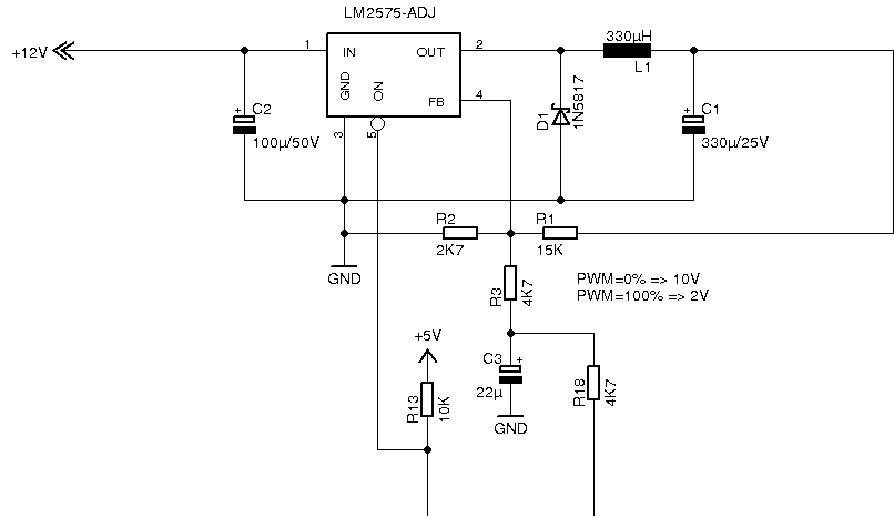

Und zwar möchte ich einen Schaltregler LT 1074 oder ähnlich über einen
µC steuer.
Die Schaltregler werden ja in der Regel über einen Feed Back Eingang,
der über einen Spannungsteiler mit der Ausgangsspannung verbunden ist,
gesteuert.
Ich hatte eigentlich vor über einen Spannungsteiler eine Mindestspannung
vom Regler erzeugen zu lassen und dann regelt der µC die Spannungen
oberhalb der Mindestspannung.
Was mich gerade so etwas stark bremst ist, stelle ich das an, das ich
die Mindestspannung über den µC anhebe????
Hat da jemand ne Idee zu ?
Gruß André
Wenn du schon mit dem µC nachhelfen möchtest: Mach doch einen PID-Regler
in Software, dann sind nur noch ein Transistor, eine Schottky-Diode und
eine Induktivität nötig.

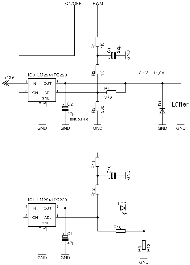

Man kann beispielsweise in den Spannungsteiler am Feedback per
Widerstand eine per PWM-DAC erzeugte Gleichspannung einkoppeln. Der
Zusammenhang zwischen gewünschter Spannung und DAC-Spannung ist zwar
nicht linear und der Controller muss folglich ein bischen rechnen (und
du für die Dimensionierung ;-), es ist aber denkbar einfach aufgebaut.

das das so einfach ist habe ich mir nicht gedacht. Hatt zwar schon
darüber nachgedacht. Aber irgendwie hatte ich doch etwas zu viel Angst
davor das mir der µC gleich auf raucht. Ich werde das mal so versuchen
und solbald ich da weiter bin mal was dazu sagen...
