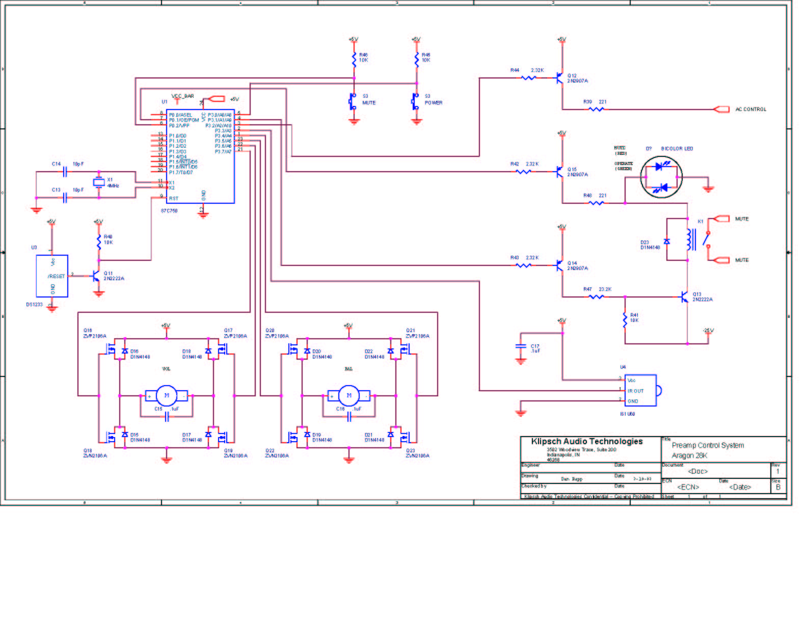

ich habe diesen Verstärker und die Schaltung gefällt mir sehr gut. Ich
wollte sie für ein anderes Projekt nutzen. Nun meine Frage
Der 87C750 ist anscheinend ein Eprom, also programierbar?
Wurde er dann von Klipsch auf die IR-Befehle eingestellt, oder sind das
Standarteinstellungen? Muß er programiert werden? Kann das jemand, ich
habe leider keine Ahnung auf diesem Gebiet?
Hier noch der Auszug aus dem WWW.

Der 87C750 ist ein sehr altes Derivat der bekannten 8051-Familie.
Hat er ein Fenster, dann kann man ihn löschen und mit einem speziellen
Programmiergerät neu beschreiben. Du brauchst also Zugriff zu einem
UV-Löschgerät und dem Programmer.
In jedem Fall mußt Du Dich aber in die Programmierung von MCs
einarbeiten.
Das original Programm wirst Du wohl kaum bekommen, d.h. Du must alles
selber von vorne programmieren.
Suchst Du also ein Hobby für das nächste 1/2 Jahr, dann fragt hier
ruhig, wenn Du auf Probleme stößt, ansonsten vergiß es.
