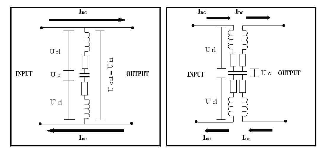

Nein, es geht um 4 polige Kondensatoren (Elko's).
*Das angehängte Bild zeigt wo der Vorteil liegt.*
Gesucht wird ein Hersteller und Lieferant der solche 4 poligen
Kondensatoren zu vernünftigen Preisen liefert!

Gast #1585189
Autor: ... (Gast) schrieb:
>Wo siehst du da einen Vorteil?
Der 4 pol Kondensator hat bessere Siebeigenschaften bei Frequenzen im
Bereich von einigen kHz bis MHz. Z.B. eine kleine Simulation mit LTspice
unter Benutzung des Ersatzschaltbildes von
"Kondensator_2_pol_vs_4_pol.PNG" zeigt das im Nu. Ich dachte: "das ist
doch offensichtlich"?!

Persönliche Seite #1585196
So wie ich das Ersatzschaltbild lese, ist dort doch nur ein Drossel mit
eingebaut. Was ist also der Vorteil zu einem Kondensator mit Drossel?

Gast #1585347
Die Drosseln und die Widerstände sind parasitär, unerwünscht.
Ein Ersatzschaltbild ist ein Schaltbild in die meßbaren Eigenschaften
eines realen Bauteils mit idealen Bauteilen nachgebildet werden.
An diesen parasitären Induktivitäten und Widerständen fällt eine
Wechselspannung ab, die bei dem 2 poligen Kondensator auch an den
Anschlußklemmen zu sehen ist. Bei dem 4 poligen Kondensator ist es da
besser. Siehe ESB.
Persönliche Seite #1585386
Mad dog schrieb:
Ist klar.
> besser. Siehe ESB.
Sage ich ja. Die selbe Wirkung könnte man mit einer Drossel erzielen.
