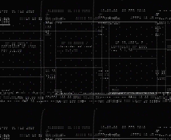

ich habe jetzt meine TV-Karte eingebaut und SVIDEO-IN mit MONITOR OUT
des Spekkis verbunden. Es kommt definitiv ein Videosignal raus, habe mal
ein Screenshot gemacht.
Ich glaube, dass Problem liegt an der oben erwähnten "horizontal rate"
von 19,2KHz. Das ist, wie ich meine herausgefunden zu haben, nicht die
Standardrate von NTSC, die normalerweise bei 15.534KHz liegt. Kann das
sein?
Jan
19,2 kHz Zeilenfrequenz sind sehr ungewöhnlich. Das Servicemanual von
1990
http://ko4bb.com/Manuals/HP_Agilent/HP_-_8591_Spectrum_Analyzer/HP_8591A_Service_Manual.pdf
 zeigt auf Seite 245 von 485 ein Blockschaltbild, da ist der "Monitor
Out" Anschluß anscheinend parallel zur internen Bildröhre, dürfte also
deren Frequenzen haben.
im Operations Manual
http://ko4bb.com/Manuals/HP_Agilent/HP_-_8591_Spectrum_Analyzer/HP_8591A_and_8593A_Installation_Verification_and_Operation_Manual.pdf
Auf Seite 35, 306 und 444 (und Seite 47 für den HP8593) des Operation
Manuals steht tatsächlich 19,2 kHz hor. rate NTSC video
Aber auf Seite 24, 306 und 444 (von 475) wird auf einen externen Monitor
HP82913A verwiesen
der hat laut http://www.series80.org/PDFs/HP82912-Monitor.pdf
approx. 15.75 kHz Zeilenfrequenz /approx 60 Hz Bildfrequenz mit einem
normalen 75 Ohm Videoeingang.
Danke für die Infos. In das Datenblatt von dem Monitor habe ich noch gar
nicht geschaut. Merkwürdige Sache, aber prinzipiell scheint die
Horizontalfrequenz die Ursache für das fehlerhafte Bild zu sein, schätzt
Du das auch so ein?
