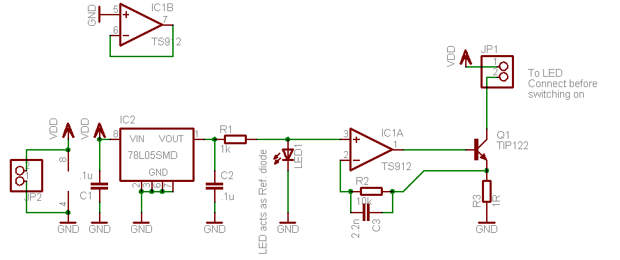

Ich habe die Schaltung im Anhang gedruckt und bestückt, doch oh Wunder,
die Referenzquelle wurde erst heiß und dann kaputt. Da fiel mir auf,
dass die GND* Pins nicht verbunden waren, das habe ich jetzt geändert,
und frage mich, ob es so nun funktionieren könnte.

So, hier mal ein Update mit 78L05 und nachgeschalteter LED als Referenz.
Sollte auch nicht viel mehr Rauschen, als vorher ;-)
Der Schaltkreis soll jetzt einfach mal den Strom in A durch die LED
jagen, wie viele Volt am nichtinvertierenden Eingang anliegen (also die
Vorwärtsspannung der LED).

C3 R2 sind so verschaltet eher wirkungslos,
bau C3 lieber vom den Ausgang des OpAmps an dessen - Eingang,
aber das Bauteil was heiss wird wird R3 sein wenn der nicht
mindestens ein paar Watt aushält,
und nicht die Referenzspannungsquelle.
Es ist also zu vermuten, daß dein Problem andere Ursachen hat,
als dieser Schaltplan.
Was ist beispielsweise wenn deine Spannungsquelle gar nicht
leistungsfähig genug ist und bei 2V einbricht, unter die
Spanung der Referenzspannungsquelle ? Dann ergibt sich eine
merkwürdige Rückkopplung.

können, ob das ganze jetzt korrekt ist. Der 2.2 nF soll zusammen mit dem
10k Widerstand die Schwingneigung des Schaltkreises unterdrücken.

Ich würde R1 und LED1 durch einen Spannungsteiler ersetzen. Da der 78L05
ausreichend genau regelt, ist auch eine heruntergeteilte Spannung
ausreichend genau.
Wie groß ist denn Vdd und wieviele LEDs willst du anhängen?

ich dachte mir die steile Kennlinie der LED reduziert das Rauschen eher.
Gerade im niedrigen Frequenzbereich unter 1 Hz brauch ich Stabilität,
und da ist das immer so eine Sache. Eigentlich müsste ein anderer OPA
drauf.
Vdd is variabel, das werden so um die 5 Volt, der Strom ca. 1.4 A.

Sieht besser aus, obwohl man dei 2.2nF nicht auswürfelt, sondern per
Oszilloskop ausmisst.

ausmisst? Ich habe einen sehr ähnlichen Schaltkreis schon mal gebaut,
aber mit niedrigerer Leistung und variabler Eingangsspannung. Da habe
ich etwas rumprobiert, 2 nF waren gut. Aber was meinst Du genau mit
ausmisst? Bis es nicht mehr schwingt, oder gibt es da ein anderes
Kriterium?

Leider total daneben das Design. An keiner Stelle ist es wirklich
stabil. Es kommt immer noch die Variation in der Supplyspannung zur LED
durch. Zudem führen die großen Verluste an R3 zu zu starker Erwärmung
und Drift. Außerdem schwingt es immer noch ein wenig mit ca. 1 MHz. Tja.
Lassen wir das.

Na, so schlimm ist es garnicht. Also, so wie im Anhang würde es schon
mal gehen.
Machteilig ist allerdings die hohe Gate Source Spannung des IRF730. Ein
IRLZ14 könnte da Abhilfe schaffen.
Außerdem muß R2 nicht so groß sein. Er könnte mindestens halbiert
werden.
Die LED, hier simuliert mit Z1, muß natürlich nicht an 8V hängen. Sie
kann eine separate Speisung erhalten, um nicht am MOSFET sinnlos
Leistung zu vergeuden.
Natürlich kannst du auch den TS912 einsetzen, ich habe ihn allerdings
nicht in meiner Simulations-Bibliothek. Dann kannst du die
Versorgungsspannung des OPamp noch weiter runterfahren.
