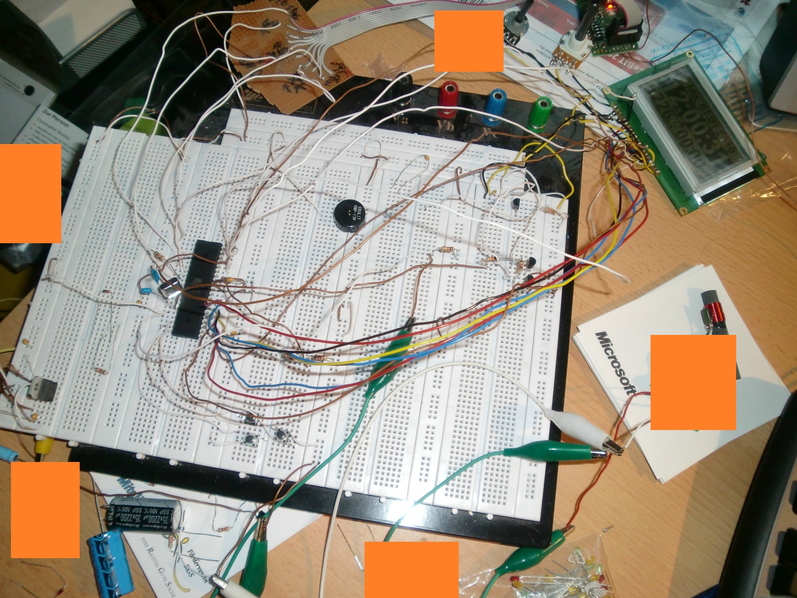

Nun bin ich am rumbastel und hatte es so implementiert, dass das gLCD
zum synchronisieren abgeschaltet wird, die Zeite wurde dann wie erwarter
synchronisiert.
Komischerweise wird es auch synchronisiert, wenn das gLCD an ist und der
DCF-Empfänger relativ nah an ihm dran liegt -- aber nicht wenn es an ist
und weiter weg (dann näher an AVR/Spannungswandler); habe dafür mal zwei
Bilder gemacht damit ich nicht so viel schreiben muss.

Bei dem "geht nicht" Bild liegt die Antenne direkt an den
Steuerleitungen zum LCD.

Das sieht auf dem Bild näher aus als es ist, da die Steuerleitungen in
einer gewissen Höhe verlaufen - das ging bei der Bildperspektive
verloren.
Dass die die Störquelle sind, hatte ich zwischenzeitig auch vermutet (da
die auch so schön gebündelt sind) - aus diesem Grund habe ich sie weiter
nach hinten verlegt aber daraus resultierte leider keine Veränderung.
Ich habe auch noch diverse andere Positionen getestet aber ich werde
einfach nicht schlau... im Anhang habe ich auf dem einen Foto mal grün
markiert wo es auch funktioniert -- im Prinzip überall rings um das
Steckbrett...

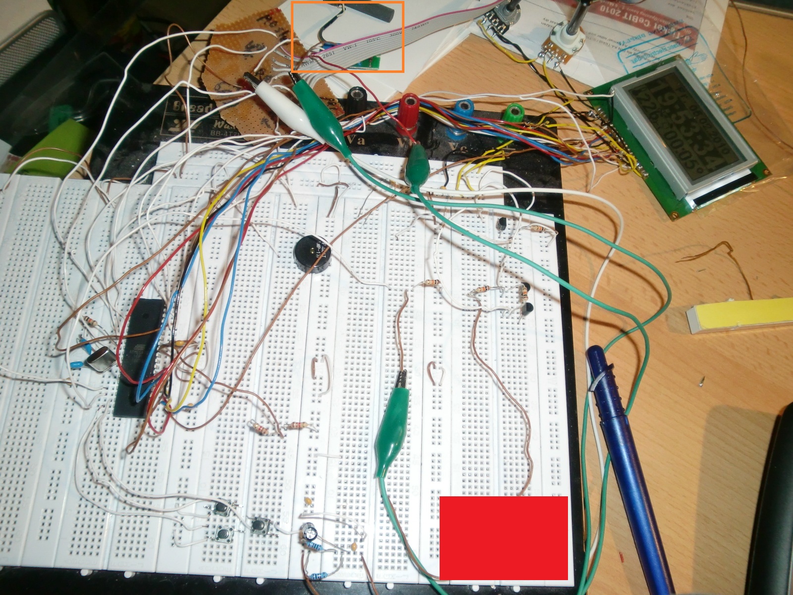

Ja das stimmt liegt bie dem Foto wirklich nahe - habe mal ein neues Bild
gemacht wo ich die Steuerleitunen anders verlegt habe.
Das grüne Rahmen hinten: Da funktioniert es - direkt neben dem
Leitungsbündel
Und vorne wo das rote Rechteck ist funktioniert es nicht -- viel weiter
von den Leitungen entfernt.

Wäre es "Leitungsgebunden" würde doch ein Positionswechsel keine
Besserung bringen, oder?
Okay -- habe gerade durch Zufall eine Entdeckung gemacht, die das
Problem mehr oder minder löst! An der Position, wo es nicht funktioniert
hat haben sich die Zuleitungen zum DCf-Modul überkreuzt! Die anderen
Positzionen waren weiter entfernt sodass das nicht passiert ist -- diese
Überkreuzung der Drähte muss die Ursache gewesen sein, denn nun
funktioniert es!
Und da zerbricht man sich stundenlang den Kopf... Hätt ich meine
Facharbeit doch mal über Datenschutz oder so geschrieben :D
Danke jedenfalls für alle Hilfestellungen hier!
