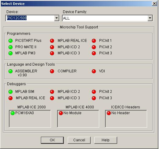

> Ich will einen 8 Pin Pic (12C508/12C509) unter Windows7 damit
> programmieren
Das geht nicht. Beide Controller werden nicht vom PICkit unterstützt
(Bild)

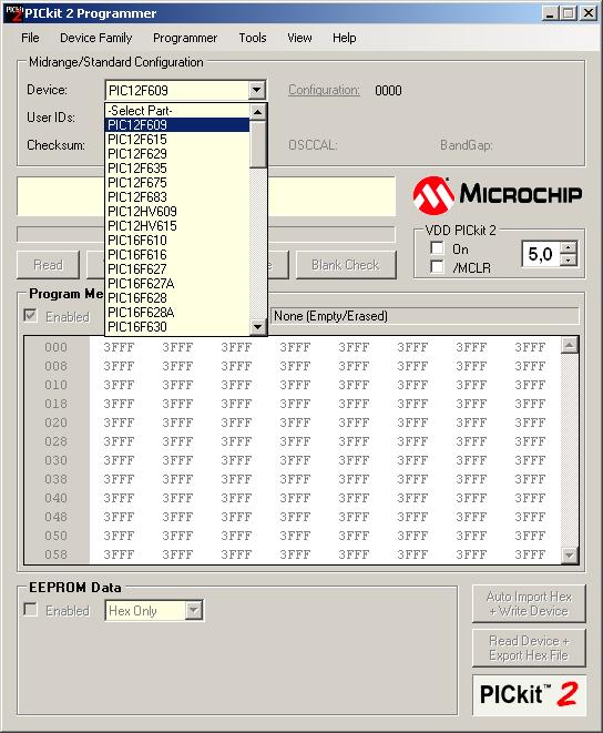

Du scheinst Recht zu haben. Es sieht so aus als wenn der PICkit 2
Programmer das könnte. Ich bin von MPLAB ausgegangen (daher auch der
Screenshot).
Im readme-file des PICkit2 Programmers ist der 12C508 auch gelistet,
jedoch taucht er unter 'manual select device' auch nicht auf !?
von C. H. (_ch_)
Halt, Fehlalarm! Layer 8 Fehler :-)
Wenn man unter 'Device Family' die Kategorie 'Baseline' auswählt taucht
der 12C508 auf -> sollte also wirklich funktionieren.
Christian
