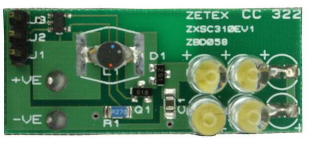

also, um einen Laien auf die richtige Bahn zu bringen, die Schaltung
könnte ich so gebrauchen auch bei einem Richtungswechsel obwohl sich die
Polarität am Gleichrichter Eingang (Zeichen für Wechselspannung ) ändert
aber der Gleichrichter 0,6 V verbräht.
Ich habe mal eine Versuchsschaltung aufgebaut. Eingang > Gleichrichter
3,5 V >LED 20mmA       GL      R
-----------------  + ----<>-----LED  Ab 2,8 Volt glimmt die LED ganz
schwach
       3,5 V    ----       2,8 V
Lothar

Gast #1585666
Hallo
 Eure Ausführungen habe ich gelesen.
 ------- DANKE -----------
 ich habe noch einmal eine Zeichnung erstellt.
 Die Bauteile im grünen Rahmen sind jetzt so jetzt
 im Waggon verbaut. Die Bestückte Platine ist ein
 fertig Produkt von der Fa. ZETEX und wird gespeist
 mit Gleichspannung von 0,8 V bis 8,0 Volt. Diese
 Platine möchte ich an die rote Linien Plus - Minus
 vom Gleichrichter verbinden. Stattder 4 bzw 6
 8mm LED,s nehme ich SMD - LED,s 0805 von Pollin.
 Dann hoffe ich, bin ich, meinen Wunschtraum näher.
 Habt Ihr einen anderen oder besseren Vorschlag
 setze ich diesen um.
 Für das IC und die Transis sowie Spule habe ich auch
 schon einen Händler im Raum München ausgemacht.
 Kennt Ihr auch einen der diese IC günstig hat.
 Die fertig Platine gibt nur in den USA,brauche
 ich auch nicht, ist eh zu gross für Spur Z.
 Lothar
