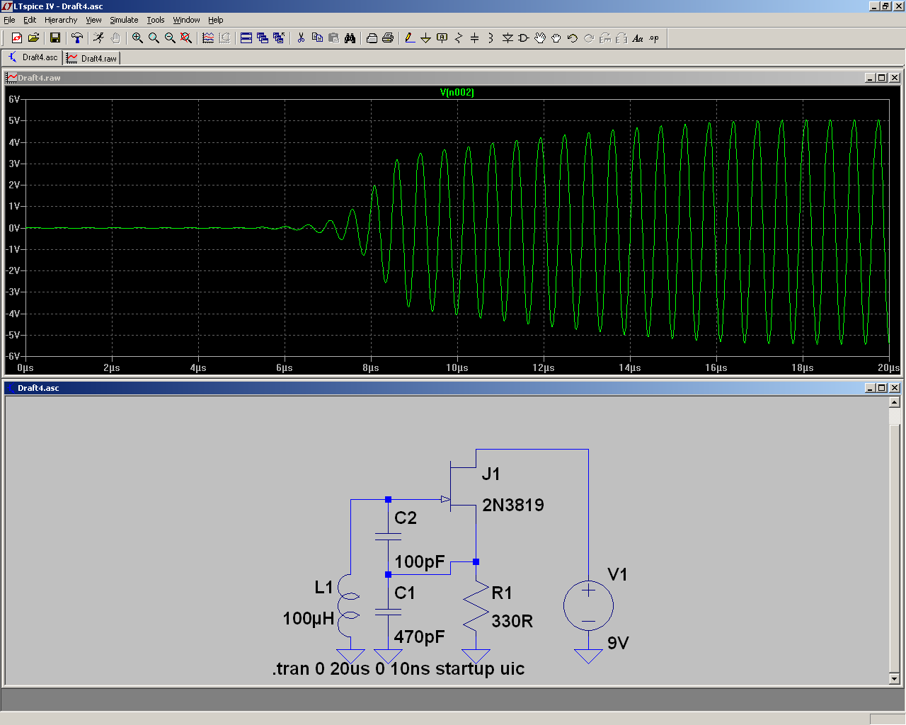

@zz-top:
Habe mal eben diese kleine Schaltung simuliert.
Der J-FET-Transistor kann auch ein BF245 oder BF256 sein.

von Sadasasd A. (zz_top)
@Kapitän Nuss
Ist C1 auch frequenzbestimmend oder kann ich da auch 1 nF nehmen? 470p
hab ich grad nicht da. BF246/245 ist prima.
Wer noch was weiss bitte melden :)
Danke für eure Antworten!
MfG zz_top
von Matthias (Gast)
C1, C2 und L bilden die Oszillatorschaltung, ist ja auch kaum was
anderes da
von B. M. (Gast)
Das ist eine handelsuebliche Colpitts-Schaltung und es ist fast
unmoeglich keine Infos darueber zu finden.

von Kapitän Nuss (Gast)
> @Kapitän Nuss
Robert Pease sagt: My favourite programming language is soldering.
Kapitän Nuss sagt: The soldering iron i prefer is LTspice.
Werde also zum Simulanten, in LTspice gehen die 470p Kondensatoren nicht
aus!
