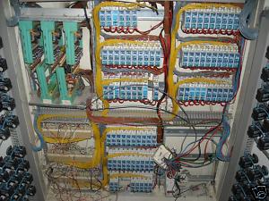

habe hier 70Stk Eltako S11-100 24VAC Stromstosschalter 16A (inzwischen
S12-100 Nachfolgetyp). Lt. Datenblatt wie gesagt 24VAC, 5-6Watt
Ansteuerleistung zum Umschalten für 50ms.
Nun hab ich schon gegoogled, bis die Finger wund sind und auch den uC
Artitel zu Relais durchforstet. DC Ansteuerung normaler DC Relais ist
kein Problem - aber wie steuere ich nun kostengünstig diese AC Relais
via AVR an?
Jetzt bitte nicht sagen, DC Relais - habe nun mal die AC Relais und will
die nun auch nutzen.
Was könnte man da tun? Jedem einen Mini-Brückengleichrichter verpassen,
und dann per Transistorarray schalten, geht das?
Oder schalten die Dinger doch auch per DC (sind noch im Keller in einem
alten Schaltschrank - hab's noch nicht probieren können)?
Was macht der Profi da, wenn er denn muss?
Wäre dankbar für Eure Hinweise!

OP #1585705
Hallo Old-school, das ist aber nicht Dein Ernst, oder? 70 Eltako's mit
70 Reed-Relais ansteuern, das wäre wirklich old-school. Allein aus
Prinzip würde ich das nicht machen - das wäre mir zu mechanisch. Je mehr
Elektronik, umso besser - am liebsten würde ich alles mit Solid-State
machen.
(Spasshaft gemeint :-).
Andrew, danke. Dann hätte sich die Investition gelohnt, siehe Bild.
Kontakt hatten wir noch nicht, hab den Schrank erst seit Mittwoch. Bin
trotzdem interessiert - werd Dich man pn'nen.
Grüsse und Danke
Axel

Ralf, bzgl. der Anzahl - ich habe 180 Relais, und davon eben 70 SSS.
Sehe ich genauso wie Robert L., für ein Bussystem (was ich genaugenommen
nicht haben werde) ist das nichts aussergewöhnliches. Die Dinger werden
schon fast wie Reihenklemmen verwendet. Dass die 70 SSS sind, ist Zufall
- waren halt in dem ersteigerten Schaltschrank, sonst hätte ich es nicht
gemacht. Die anderen sind alle normale Relais (Finder, Phoenix, etc. für
Hutschiene). Der Stromverbrauch war nicht entscheidend.
