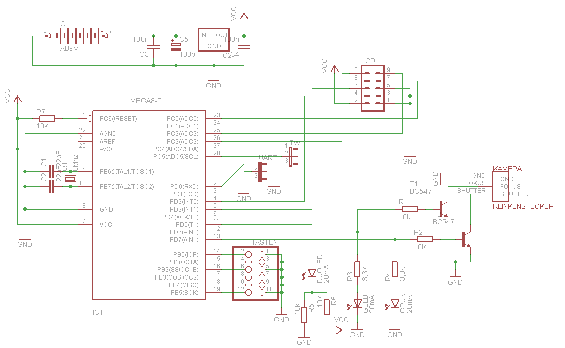

Guten Morgen zusammen,
habe jetzt meine Platine fertig geätzt und leider habe ich einen kleinen
Fehler, auf dem ich leider keiner Antwort finden. Ich habe den
Schaltplan angehangen und die Stelle markiert.
Ich lasse mit dem Controller erst einmal alle LEDs leuchten.
Das Problem: Sobald ich einen der beiden Transistoren einlöte, erlischt
das Licht an dem angeschlossenen Pin. Auf meinem Steckbrett scheint die
Schaltung Problemlos zu funktionieren. Als Transistoren habe ich welche
vom Typ BC547A benutzt. Ich hoffe ihr könnt mir helfen. Die Transistoren
sollen die Fokus/ Shutter Lösung gegen GND schalten, um so die Kamera
auszulösen.
MFG BeYourself

Ja, das ist logisch :-)  Wie hoch die die Basis-Emitterspannung, wenn du
den Transistor ansteurst?
ca. 0,6 - 0,7 V  und  das reicht für die LED's nicht.

Die beiden Pullups haben ihre Namen nicht verdient.
Das sind ordinäre Basisstrombegrenzungsvorwiderstände  :-o
Ich würde hier einfach die LEDs in Reihe zur Basis schalten und den
Vorwiderstand so wählen, dass 2 mA fliessen...
EDIT:
Mit 10k Widerständen und 5V am uC-Pin werden niemals nie 20mA durch die
LEDs fliessen können. Das sind bestenfalls so ca. 400 uA.
BTW: Heutige LEDs leuchten auch mit 2mA schon ganz hübsch.
Gast #1584919
Wenn der ATMega z. B. 5 V an den Widerstand PULLUP1 (goldiger Name)
legt, dann fließt ein Strom von ein paar 100 µA. Die Diode GELB leuchtet
nicht, da die Basis-Emitter Strecke des Transistors dafür "sorgt", dass
die Spannung auf ca. 0,7 V begrenzt wird. Um dein Design zu retten,
könntest du versuchen die Dioden in Reihe zu den Widerständen (diese
verkleinern, vielleicht 270 Ohm oder so) zu legen.

Ich hab im Eagle einfach den PullUp vom Controller kopiert und mich
(noch) nicht um die Namen gekümmert.
Das Problem ist nun, dass ich hier die Platine schon fertig geätzt und
bestückt vor mir liegen habe. Wenn ich die LEDs rauslöte, müsste der
Klinkenstecker ja trotzdem vom Controller richtig gesteuert werden
könnten? Dann habe ich zwar keine Kontrolle mehr, ob ein möglicher
Verbidungsfehler zwischen Platine und Kamera vorhanden ist oder der
Controller nicht auslöst, aber damit könnte ich ja erstmal leben.

Aber zu Deiner Frage: Du kannst die LEDs sogar drin lassen; die
Transistoren funktionieren auch mit LEDs; nur umgekehrt halt nicht :-)
Also wenn Dich die "ImmerAus-LEDs" nicht verwirren und Du auch nicht
modifizieren willst, dann lass sie einfach drin :-)

Einfach bei den gelben Linien die Bahnen durchtrennen und die grünen
Linien mit zusätzlichen Widerständen bestücken. Schon klappt's wieder
Gast #1585032
Du mußt auch gar nichts durchtrennen.
Der ehemalige Basiswiderstand wird zum LED-Vorwiderstand und einfach
niedriger dimensioniert, etwa 1,5 K für 2mA LED-Strom.
Der Basisdraht des Transistore wird aus der Bohrung gezogen und mit
SMD-Widerstand oder 1/16Watt-Widerstand zum Knoten Anode verbunden.

So, habe jetzt mal die LEDs rausgelötet und einmal getestet, ob die
Kamera auslöst -> tut sie. In Version zwei meiner Platine werde ich dann
die LEDs dann auch richtig beschalten.
Mhh, gute Frage, ich glaube beim Board basteln hat der gestört ;-)
Meine jetzige Platine werde ich glaubig erstmal ohne LEDs laufen lassen,
habe aber mal den Schalplan editiert, so müsste das ja jetzt
funktionieren, oder?
