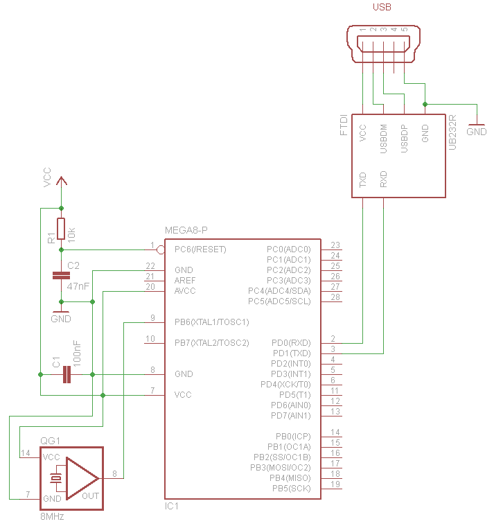

Hallo Leute,
Ich hab Mega8 mit PC kommunizierend über FTDI UB232R.
Das ist eine kleine Platine mit FT232RQ drin.
Verbindung zwischen Mega8 und FTDI: TX-RX, RX-TX, GND-GND.
VCC pin von FTDI ist nicht verbunden weil ich ein eigenes
VCC Netzteil habe. Siehe Schaltung in Anhang.
Alles funzioniert prima, ich hab nur eine dumme Frage.
Wenn ich keine 5V zum Mega8 VCC lege, sondern einfach
das Stecknetzteil rausziehe, funktioniert es auch.
Ich bekomme Daten an den PC über das USB Kabel.
Ich habe 2.3V zwischen VCC und GND gemessen, es ist genug
damit Mega8 läuft. Die Spannung kommt vom USB, über TX und RX
pins, zum VCC. Ich kann auch LED über Widerstand zwischen
VCC und GND leuchten lassen. Jetzt frage ich mich, was passiert
wenn ich die ganze PowerLEDs draufhange wie geplant.
Etwas stimmt nicht, nur was?
MfG, Igor.
von Richard U. (ronw)
Was passiert ist, dass die Spannung auf den TX- und RX-Leitungen über
die Schutzdioden im Chip auf die VCC-Leitung abgeleitet wird. Dadurch
lädt sich der Kondensator zwischen VCC und GND auf und das ist
anscheinend ausreichend, um den Chip zu versorgen. Sobald du allerdings
mehr Strom verbrauchst wird die Spannung wohl einbrechen und der Chip
wird ständig im Reset hängen bleiben.
von David M. (md2k7)
Es stimmt eh alles. Sieh dir mal im Datenblatt die interne Beschaltung
der I/O Pins an (Kapitel "I/O Ports", bei mir Seite 51). Bei den
verbauten Dioden sollte ein Lichtlein aufgehen.
Bei den Powerleds werden die RX/TX möglicherweise nicht mehr genug Saft
liefern, sodass der Controller dann abstürzt, sofern er nicht extern
bestromt wird.
David
von Igor (Gast)
Gut, aber wird der FTDI oder USB-port nicht kaputtgehen, mit TX/RX an
PowerLED? Muss ich einen Widerstand einbauen: TX-R-RX ?

von Andreas F. (aferber)
Es gibt mehrere Möglichkeiten:
- Komplett auf das Self-Powered-Design aus dem FT232R-Datenblatt
  wechseln. Dann erhält der FT232 auch erst mit dem Rest der
  Schaltung seine Versorgungsspannung, und meldet sich auch
  erst dann auf dem USB-Bus. Ausserdem weisst du in deiner
  PC-Anwendung dann auch, dass der Rest der Schaltung "da" ist,
  wenn der Controller auf dem USB erkannt wird.
- VCCIO für den FT232 aus der VCC der restlichen Schaltung speisen.
  Solange der Rest keine Spannung hat, ist dann auch VCCIO=0, und der
  FT232 kann den ATmega nicht durch die Hintertür versorgen.
- Vor den RX-Eingang des ATmega einen FET einbauen, der erst
  durchschaltet, wenn VCC an der Schaltung anliegt. Die andere
  Richtung ist nicht nötig, da der RX-/Eingang/ des FT232 keinen
  Strom liefert.
- Allgemeiner: externe Clamping-Dioden am RX-Eingang des ATmega,
  die mehr als die 23mA der internen aushalten. Hierbei besteht
  dann aber Gefahr, dass der Ausgang des FT232 überlastet wird.
Wahrscheinlich gibt es noch mehr, das sind nur die, die mir ganz spontan
einfallen.
Andreas
