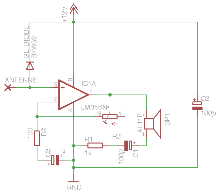

Moin,
gestern wollte ich einen Mikrophonvorverstärker mit einem
Operationsverstärker bauen. Irgendwie bekomme ich es nie hin, dass er
richtig funktioniert. Nachdem ich ein bisschen rumprobiert habe, kam aus
dem Lautsprecher ein Ton. Irgendwas schien also auf Hörfrequenz zu
schwingen. Wenn ich dann mit einer Hand in die Nähe von bestimmten
Drähten kam, veränderte sich die Tonhöhe. Deshalb habe ich eine
'Antenne', einen etwa zehn cm langen Draht angebaut und alle Bauteile
rausgeschmissen, die wohl nichts damit zu tun haben. Frequenzänderungen
ergeben sich nur durch Annäherung an Drähte zwischen Diode und
Verstärkereingang. Der aktuelle Schaltplan ist angehängt. Die ganze
Schaltung ist auf einem Steckbrett aufgebaut.
-Die Diode müsste eine GE-Diode sein, hat zumindest ein Glasgehäuse.
-Der Operationsverstärker ist ein LM358N
-Der Lautsprecher hat 8Ohm und 0,2W
-Das Poti(Schiebewiderstand) steht auf etwa 1kOhm, ist aber nicht so
kritisch. In einem        bestimmten Bereich kann man damit die Frequenz
verändern.
-Das Netzteil ist ein stabilisiertes Steckernetzteil.
-C2 parallel zur Schaltung hat praktisch keinen Einfluss, allerdings
hält er die Spannung eine Zeit nach abschalten (abklemmen) des Netzteils
aufrecht. Der Ton wird dann leiser, aber ändert die Frequenz nicht.
Ich hoffe damit sind alle wichtigen Angaben gegeben. Mich interessiert
jetzt, woher die Schwingung kommt und vor Allem, wieso ich an der
Antenne die Frequenz ändern kann. Das Netzteil kann ich eigentlich als
Ursache ausschließen, weil die Schaltung bei Versorgung durch den
Kondensator das gleiche Verhalten zeigt. Anscheinend wirkt der
Lautsprecher mit dem Kondensator als LC Schwingkreis. Aber woher kommt
die Erregerschwingung? Bei einem idealen Operationsverstärker dürfte
sich ja nicht tun.
Es geht mir übrigens nicht darum, rauszufinden, wieso der Verstärker
nicht funktioniert, es geht mir nur noch um die Funktion dieser
Schaltung.

Ja, habe ich auch überlegt, aber der Ton ist schon relativ sauber, also
kein Rauschen. Praktisch scheint es ein Grundton zu sein, der sich nicht
ändert, vielleicht mit 100Hz und darüber dann ein höherer Ton, der sich
dann je nach Handhaltung ändert.
