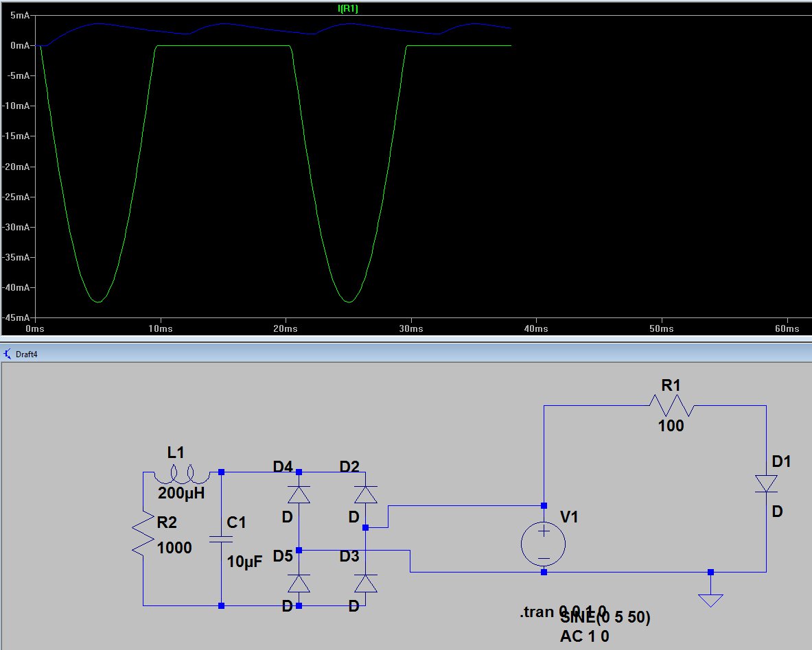

hi
ich bastel grade ein wenig mit spice rum, der übung halber.
und irgendwie verstehe ich das problem nicht das auftritt :/
folgendes:
vergrößere ich den glättungskondensator, berechnet er mir irgendwann
keinen graphen mehr...
das passiert ziemlich genau dann, wenn der kondensator >10µF ist... bei
10µF berechnet er mir nur noch einen halben graphen (der stürzt dann
irgendwie ab siehe anhang)
jedenfalls muss ich ihn dann einmal schließen, falls ich eine neu
berechnung will.
versucht nicht den eigentlichen sinn der schaltung zu entziffern :P das
ist alles ausprobieren ^^
Gast #1585643
das verstehe ich nicht :/
von perfekter isolation und keiner kapazität sollte die gleichrichtung
doch eigentlich profitieren oder nicht?
jedenfalls sollte die berechnung ohne kapazitäten/ und perfekter
isolation doch deutlich einfacher ausfallen als mit fehlern.
auf jedenfall sollte die gleichung nicht unlösbar sein
Es kommt wie gesagt erst dann zu einem fehler wenn ich den kondensator
>=10uF wähle..alles drunter ging...man sah dann die einzelnen
halbwellen...mehr oder weniger geglättet
wie zuverlässig ist so eine simulation überhaupt? richtwert oder
wirklich verlässlich?
grade im bereich spannungsspitzen, beim einschalten z.B...
Gast #1585719
Nein, nicht wirklich. Unstetigkeiten sind immer schwierig zu handhaben.
Es geht hierbei ja um die Lösung von DGLs und je stetiger die DGL ist
desto einfacher ist es sie zu lösen. Beispiel Hierzu: Schließ mal eine
Ideale Quelle an eine Ideale Spule an. Das wirft in Spice einen Fehler
weil im Idealfall hier ein unendlich hoher Strom zum fließen kommt und
damit kann Spice absolut nicht umgehen.
#1585729
> richtwert oder wirklich verlässlich?
Wenn das Modell vernünftig ist, dann ist auch das Ergebnis gut.
All die schönen ICs die du verwendest wurden mit SPICE simuliert
bevor die Masken für die ICs gemacht wurden und damit die
Produktion gestartet wurde.
