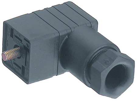

ich suche für eine Anwendung einen bestimmten Stecker
und zwar gehts darum in die Zuleitung zu Magnetventilen
eine Schaltung dazwischen zu hängen.
Die Ventile werden mit dem normalen Ventilsteckverbinder
Bauform A angeschlossen.
Ich bräuchte also das Steckerteil als Kabelstecker ...
das Gegenstück von dem Stecker oben also
die üblichen Verdächtigen Distrelect Farnell Conrad hab ich durch,
habt Ihr da ne Quelle dafür?

nein, es soll eine Schaltung als Zwischenschalter
fungieren, der mal auf dieses, mal auf jenes
Ventil dazwischen kommt, also vom Benutzer
einfach von a nach b nach c weiter gesteckt werden kann.
Was auch ginge wär ne Verlängerungsleitung für Ventile,
die ich dann einfach kappe und meine Schaltung
rein hänge.
Aber auch das find ich nicht ... gibts sowas nicht?

Ich kann mich nicht erinnern je einen Stecker fürs Kabel gesehen zu
haben.
Mit etwas Geschick kann man sich aber einen aus nem Gerätestecker
basteln.

Wir haben uns sowas mal gebastelt um eine Signallampe dazwischen hängen
zu können.
Wir haben damals ein defektes Ventil 'geschlachtet' und an den
Steckereinsatz eine Kabelbuchse (wie im Bild oben) dranglötet. Wenn auch
ein 'Verlängerungskabel' in Frage kommt, kann der Steckereinsatz des
Ventils auch in das Kabelgehäuse montiert werden. ;-)

wenns nur Einzelstücke werden würden wär mir die Bastellösung
schon genehm, aber die Konstruktion soll in Serie gehen.
Im Moment hab ich auch kein bestimmtes Ventil im Auge,
der Typ A Stecker ist ziemlich häufig in Wasser- und Hydraulik-
anwendungen. i.d.R. 3-Polig ausgeführt für 2/2-Wege Ventile
für die die Anwendung gedacht ist.
