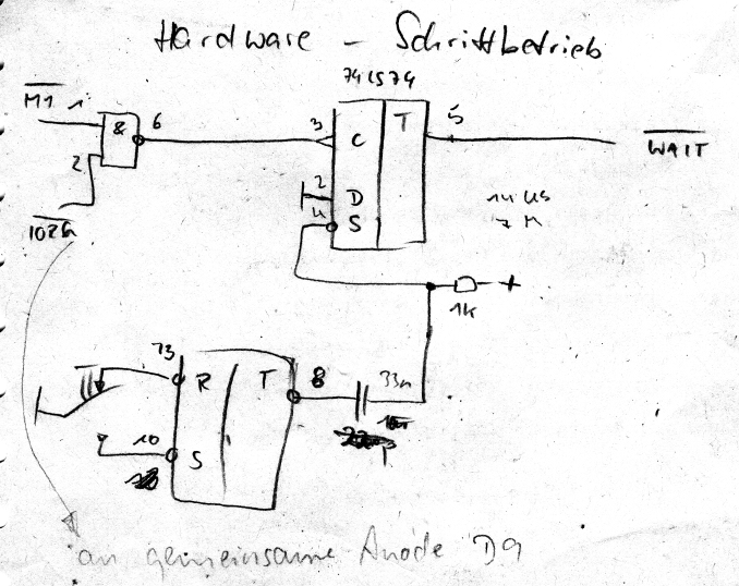

Wie im Betreff, kann ich für eine Einzelschrittfunktion einfach einen Knopf an _CLK anschließen der bei jedem drücken _CLK nach VCC zieht? Oder muss da was gescheiteres her?
Naja, ein "Knopf" wird prellen. Den solltest Du also entsprechend hardwaremäßig entprellen, sonst wird mit jedem Druck eine annähernd beliebige Anzahl von Takten ausgeführt.
Achtung: CLK.low <= 2µs, nur CLK.high ist nicht begrenzt, bei Zilog Original.
Willst Du die Clock-Impulse einzeln auf die CPU loslassen oder willst Du die CPU im Einzelschrittbetrieb laufen lassen? Das sind zwei völlig unterschiedliche Dinge; der Z80 benötigt eine variable Anzahl Clocks für die einzelne Instruktion. Bernhard

Na, dann sollte es ein Monoflop o.ä. am Clock-Eingang tun.

HI www.kc85-museum.de/books/poly880/bedienhandbuch/0008index.html Dort findest du die Schaltung vom DDR-Polycomputer. Bei dem ließen sich sogar die einzelnen M-Zyklen durchsteppen. MfG Spess
Hallo, ganz im Sinne der 'Leichenfledderei', bei meinem inzwischen teilweise entsorgten 8080-System wurde Single-Step durch 'geschicktes' Verbinden von WAIT und RDYIN erreicht, man konnte dann sehen, was auf dem Bus los ist. Aus beim Z80 schein das zu gehen, aber nicht, wenn man dynamische RAMs betreibt. Wie es mit CMOS-Z80 aussieht, weiß ich auch nicht, siehe auch: http://www.vias.org/mikroelektronik/b2_02_z80_pins.html Viel Spass Hermann-Josef
Single-Stepping geht per BUSREQ- / BUSACK-Signal recht einfach: BUSREQ := 0 ---> CPU geht nach der laufenden Instruktion in den TRISTATE Zustand und signalisiert das per BUSACK = 0. BUSREQ = 1 bei steigendem Clock: dienächste Instruktion startet. Bernhard

Mit WAIT für Single-Step geht Refresh natürlich nicht. Kein Single-Step in Hardware kann das, weil der Bus stehenbleibt. Nur irgendwelche Sachen mit NMI aus M1 oder so und folglich Single-Step in Software mit Monitor-Programm.

lies mal beim Anschluss M1 nach. Der signalisiert beim Z80 den "Maschinenzyklus 1" wo der Opocode Fetch gemacht wird. Mit einem FF kannst du da Single Step unabhängig von der Anzahl der Takte für einen Befehl machen. Wenn du Wait anstelle Busreq oder Clock schaltest, dann geht der Refresh für DRAM auch wenn die Kiste (scheinbar) steht.
Wie soll ein DRAM-Refresh funktionieren, wenn ein Buszyklus durch Wait mittendrin ad infinitum angehalten wird?
Für DRAM-Refresh gibt es 2 Möglichkeiten: 1. Refresh vom Z80 aus 2. "Stand Alone Refresh" zu 1: Der Refresh vom Z80 aus ist blockiert, sobald WAIT oder BUSREQ aktiv ist, bei stehendem Clock natürlich auch. zu 2: Wenn der Speicher AUTO-Refresh besitzt, dann verhindert WAIT den Refresh, denn die CPU greift während des WAIT weiter auf den Speicher (oder manchmal auch auf I/Os) zu. Wenn die CPU per BUSREQ angehalten ist, dann kann der Speicher sein AUTO-Refresh ausführen. Das dürfte allerdings alles recht theoretisch sein, denn heute steht statischer Speicher dieser Größe und Geschwindigkeit billig zu Verfügung, während entsprechend kleine DRAMS inzwischen rechtr "exotisch" sind. Bernhard

Das Problem bei einem Einzelschritt über das WAIT-Signal ist, dass Wait nur für kurze Zeit deaktiviert werden darf, damit der nächste Maschienenzyklus wieder im Wait-Zustand landet. Gleiches gilt für BUSREQ. Es gibt da recht aufwändige Schaltungen: Ein FlipFlop, Q an Wait und /Q an Busrequest. Nehmen wir an der Prozessor bzw. das Flipflop befindet sich im Wait Zustand. Wenn das Flipflop jetzt (durch eine Taste) den Zustand wechselt, wird WAIT inaktiv und BUSREQ aktiv = der Prozessor saust vom Waitzustand in den Busrequestzustand, da beide Zustände während einem Maschienenzyklus zu verschiedenen Zeiten abgefragt werden. Wechselt das FlipFlop wieder den Zustand, landet man im nächsten Waitzustand/Maschienenzyklus. Damit kann man mit einem FlipFlop mit dem Z80 EInzelschrittbetrieb machen. Geht natürlich wie schon beschrieben nur mit statischen RAM's - ist aber unübertroffen einfach, denn ein FlipFlop hat man immer in der Bastelkiste... :)
Hier eine real benutzte Schaltung von vor > 25 Jahren.
Mir leuchtet dabei nicht ein, weshalb man WAIT und BUSRQ verwenden sollte. Genauso kann man mit der fallenden Flanke von M1 oder MREQ ein D-FF und damit WAIT aktivieren. Taste setzt das FF zurück und weiter geht's. Geht man auf M1 kriegt man die Befehle einzeln, geht man auf MREQ (oder MREQ&IORQ), dann die Buszyklen einzeln. WAIT alleine bietet gegenüber BUSRQ den Vorteil, dass man auf dem Bus Adresse/Daten beobachten kann, LEDs/7segment dran oder so. Single-Step ist ja kein Selbstzweck. Edit: Jörg war schneller.
A. K. schrieb: > WAIT alleine bietet gegenüber BUSRQ den Vorteil, dass man auf dem Bus > Adresse/Daten beobachten kann, LEDs/7segment dran oder so. Genau das habe ich damals damit gemacht. Dann so lange single-step, bis ich gefunden haben, wann der gelesene Wert nicht mehr dem im ROM entspricht -- und die Lötbrücke gefunden.
#1587151
A. K. schrieb: > Mir leuchtet dabei nicht ein, weshalb man WAIT und BUSRQ verwenden > sollte. Genauso kann man mit der fallenden Flanke von M1 oder MREQ ein > D-FF und damit WAIT aktivieren. Taste setzt das FF zurück und weiter > geht's. Wenn man nur Wait verwendet, darf man das Signal nur für kurze Zeit (< Maschienenzyklus) deaktivieren um den nächsten Zyklus zu "fange". Aktiviert man aber Wait und Busreq alternierend, so wechselt der Prozessor wegen der verschiedenen Zeiten in denen diese Signale abgefragt wird, vom Wait- in den Busrequest-Zustand und wieder zurück. Man braucht also nur ein Flipflop mit Q an Wait und /Q an Busreq, um mit einem Switch an S und R, um von einem Maschienenzyklus zum nächsten zu wechseln. Einfacher geht wirklich nicht mehr, und da man immer im Wait-Zustand landet, kann man natürlich den Buszustand super per LED's anzeigen.
