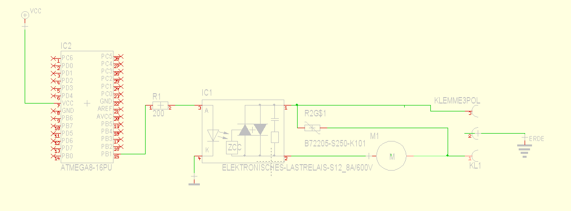

ich bin auf der Suche nach einer Beispielschaltung für
Vollwellensteuerung für eine 230V AC Einphasenpumpe
Hier finde ich unter Beispiel Vollwellensteuerung nur
... folgt
http://www.mikrocontroller.net/articles/TRIAC#Vollwellensteuerung
Danke

Nein, denn der Prozessor hat kein GND.
Auch Avcc muss angeschlossen werden (-> Vcc).
Ansonsten, Zitat aus obigem Link:
Nachteil
* Nicht geeignet zur Leistungsrelegung von Trafos, Motoren oder
Beleuchtungskörper
PS: Obwohl ich an anderen Stellen genau so eine Vollwellensteuerung
(aber sehr langsam = ca 2-3 Hz) für einen Pumpendrehzahlsteller
(Heizungspumpe) gefunden habe.
Ich selber habe auch gerade eine solche Steuerung auf dem Basteltisch.
Falls es nicht klappen sollte, kann ich es recht schnell mittels
Softwareänderung in einen Phasenanschnitt (keine Nulldurchgangsschaltung
im Solid-State-Relais) umwandeln.

OP
@  Christian H.
Ich würde sowas für Drehzahländerung einsetzen wollen.
Ich würde gerne die Pumpe mit halber drehzahl laufen lassen. Weniger
würde ich garnicht benötigen. OK dann halt bei gleicher Leistung.
Ich hatte auch schon mal was von 2Hz gelesen.
@ Markus F.
Ja, zum einfachen Ein/Ausschalten ist das
sehr wohl geeignet.
Die Frage ist nur: Wie oft darf ich das machen pro Sekunde ?
Bzw. wie oft muss ich es machen damit ich auf ca. 50% Drehzahl komme ?
Danke schon mal.

Mal vom Frequenzumrichter abgesehen:
Vollwellensteuerung für Umwälzpumpen wird aber scheinbar auch in
kommerziellen Anlagen verwendet (habe gerade aber kein Beispiel da).
Klar, die Pumpe wird nur ein- und ausgeschaltet (Stotterbetrieb). Durch
die Massenträgheit und die Bremswirkung des Mediums (Wasser) bekommt man
schon eine Drehzahlsteuerung hin. Genannt wird ca 30-100%.
Taktzeit 200-600ms (also 10-30 Perioden).
Ich verwende so eine Schaltung seit zwei Jahrn für einen Ventilator für
eine Wärmepumpe (so ca. 100W Leistung).
Allerdings habe ich da keine klare Frequenz. minimale Schaltzeit sind
0,2s, die Einschaltzeit variiert dann entsprechend der Einschaltdauer,
also auch 0,2s oder eben länger.  Bei niedriger Einschaltdauer kann man
deutlich hören wie der Ventillator beschleunigt und abbremst. Unter 50%
läuft er nicht an.
Funktioniert ganz gut zwischen 50 und 100%. Man sollte sich aber darüber
im klaren sein, dass der Wirkungsgrad grottenschlecht ist, und der Motor
u. U. sehr warm werden kann.
