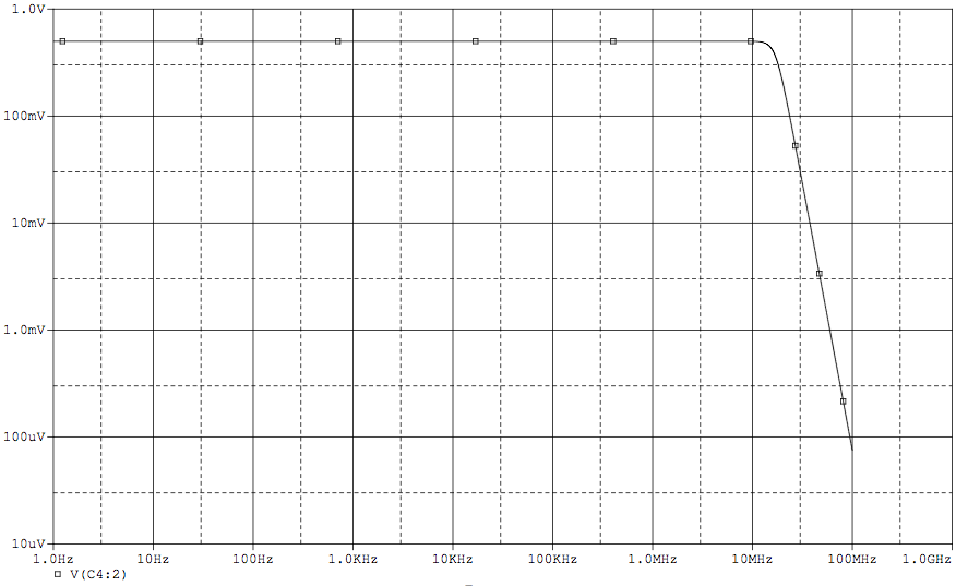

Ich möchte einen AD9835 verwenden weil der relativ einfach aussieht.
Ich habe hier mal einen Butterworth Filter 5ter Ordnung Simuliert. Sieht
ganz gut aus.
Jetzt hab ich dazu noch eine Frage. In der Schaltung ist ein Widerstand
in Serie zur Quelle. Was stellt dieser Widerstand da? Den Widerstand des
Kabels? Im Datenblatt des AD9835 ist am Ausgang ein 300 Ohm Widerstand.
Kommt das aufs gleiche raus oder muss ich da bei der Berechnung was
ändern?

#1586717
Wieso Kabel?
Da ist kein Kabel vorgesehen.
DAC-Ausgang mit 300 Ohm nach Masse. Direkt daran dein Filter aber ohne
den 300Ohm Serienwiderstand von deiner Simulation.
Merke: Der Stromausgang des DAC mit dem 300Ohm Widerstand nach Masse ist
äquivalent zu einer Schaltung mit Spannungsausgang und 300Ohm
Serienwiderstand.
Wenn man in deiner Simulation den linken 300Ohm Widerstand nach Masse
legt und die Spannungsquelle durch eine parallelgeschaltete Stromquelle
ersetzt, dann hat man eine äquivalente Schaltung. Der Frequenzgang wird
gleich bleiben.
