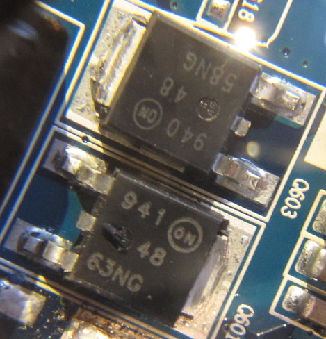

Hallo, ich habe ein Problem und zwar ist mir ein SMD Bauteil auf ner
Grafikkarte (Sapphire HD4670 1GB) durchgebrannt.
Es scheint ein Spannungsregler oder ähnliches zu sein. Auf dem Bauteil
stehen 3 Zeilen.
1. Zeile: 941 ON (ON in einem Kreis)
2. Zeile: 48
3. Zeile: 63NG
Erkennt einer von euch welches Bauteil das ist? Ich habe die Bezeichnung
schon gegoogelt, aber bin noch auf nichts sinnvolles gekommen.
Wo kann man solche Bauteile bestellen?
Danke schon mal. Gruß
Andreas

Wenn dieser FET der High-Side Switch war, dann hat die GPU(?) evtl. die
vollen 12 V gesehen, das wird der nicht gut bekommen haben.
Aber oft ist da noch eine Sicherung eingebaut. Die GPU hat so eine hohe
Stromaufnahme bei 12V, dass zuerst die Sicherung abbrennt bevor sonst
was beschädigt wird. Oder das PC Netzteil schaltet schon ab wegen
Kurzschluß...

So weit ich das gesehen hab, hat nur der Baustein gelitten. Egal, ich
versuch den jetzt mal zu tauschen, bzw. erst mal irgendwo her zu
bekommen und sehe dann weiter.
Das PDF sieht schon mal ganz gut aus, ist aber ein anderer denk ich.
Aber vom Prinzip kommt es schon hin.
Ist nur die Frage wie die genaue Bezeichnung von dem Teil ist, weil wenn
ich die Zahlenfolge bei www.onsemi.com in die Suche eingebe kommt nichts
brauchbares und dann noch wo man so ein Bauteil kaufen kann.
Andreas
Da denkst du falsch. Sieh dir einfach die 'MARKING DIAGRAMS & PIN
ASSIGNMENTS' auf der ersten Seite an.
MfG Spess

ich schau mir grad noch mal das PDF an und habs jetzt erst verstanden^^
Habs vorhin überflogen. Aber glaub des ist genau der dens mir zerhauen
hat. Könnte mir das jemand noch mal bestätigen?

hi, ja ist mir dann auch aufgefallen.
Weiß jemand wo ich den beziehen kann. Mit der Bezeichnung NTD4863N kann
der Shop von Reichelt, Farnell oder Conrad nix anfangen?
hab nen Shop in USA gefunden www.mouser.com
Sind aber unverhältnismäßig mäsig hohe Versandkosten.
