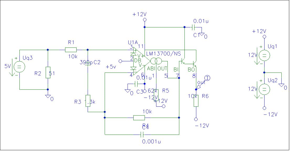

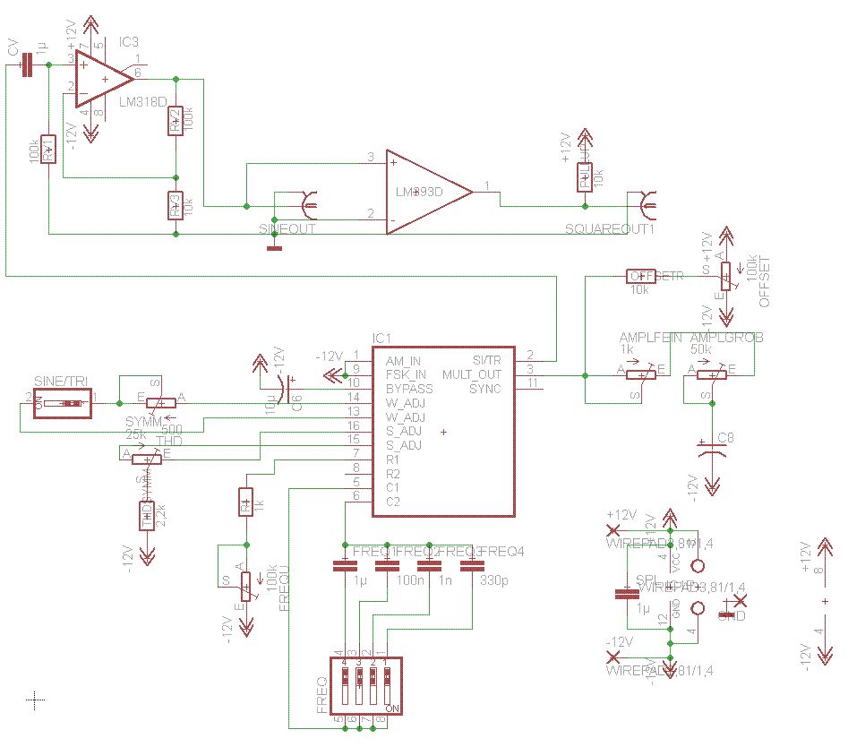

Hab mir einen Funktionsgenerator mit dem XR2206 gebaut und habe bemerkt,
dass Pin 7 und 8 des XR2206 nicht spannungsgesteuert sondern
stromgesteuert sind (also ist die Beschaltung an Pin 7 nicht ganz
richtig). Nun habe ich mir einen Spannungs-Strom-Wandler zusammengebaut,
der auch passabel funktioniert. Jetzt stellt sich die Frage, wie man die
beiden Schaltungen richtig miteinander verbindet! Hab leider keine
Ahnung wie ich das machen soll.
Kann mir (Amateur) vielleicht jemand zeigen, wie man die beiden
Schaltungen richtig miteinander verbindet?
