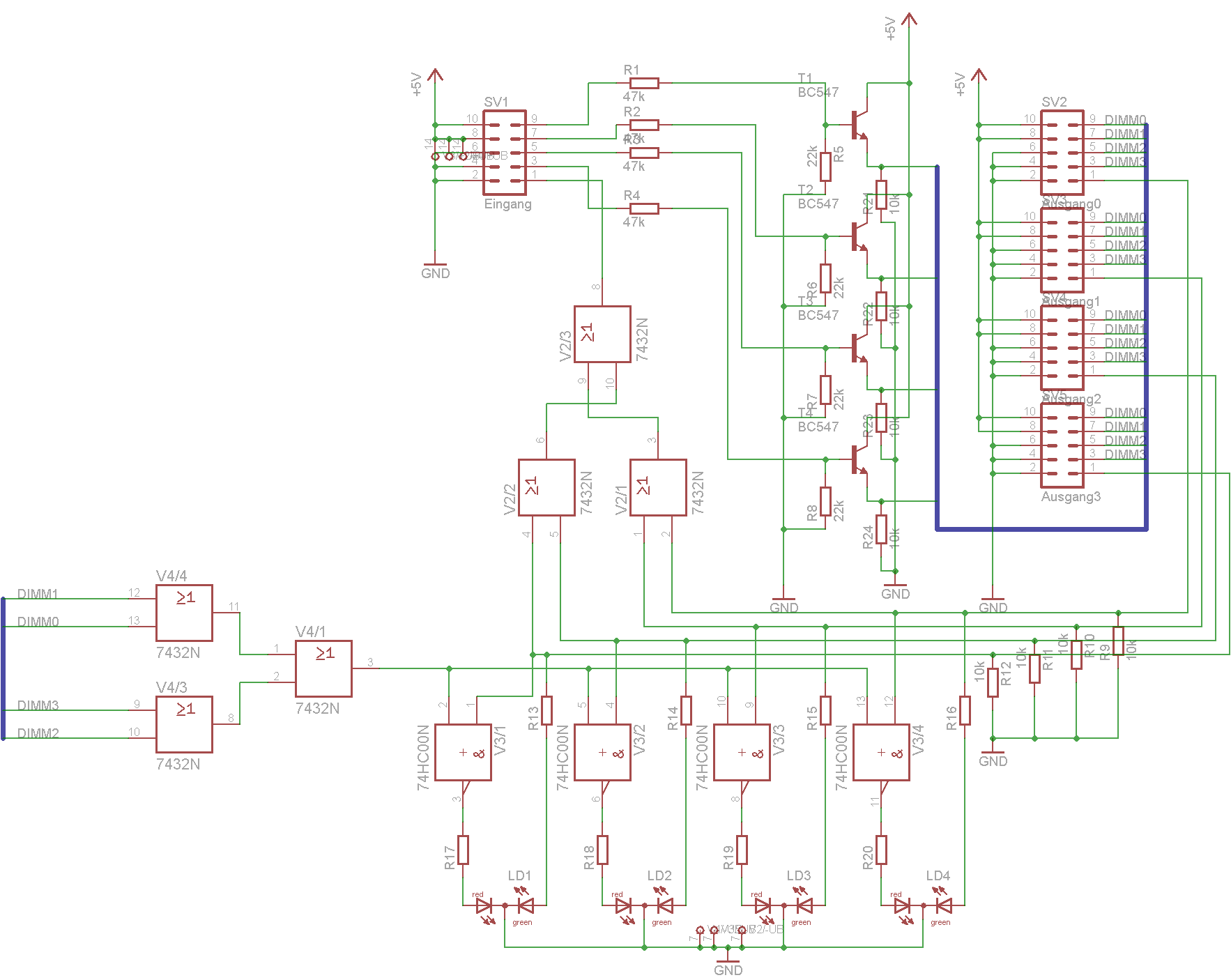

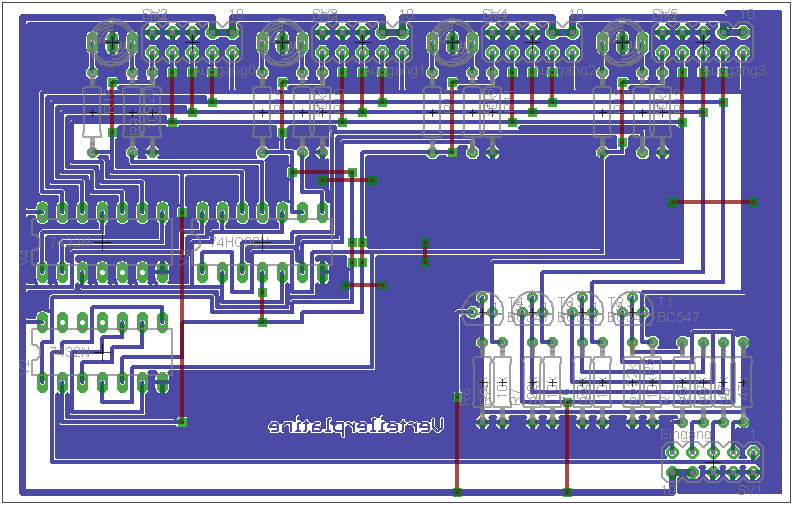

Ich habe eine Frage zum Layout der Platine: Gibt es irgendwelche Tricks,
um sich die Drahtbrücken zu sparen? Es sind nämlich relativ viele, aber
ich schaffe es nicht ohne/mit weniger Brücken.
Wer Tipps zur Schaltung hat, soll sie mir bitte sagen, denn es ist eine
der ersten Schaltpläne, die ich gemacht habe.
Die Schaltung soll die Signale an Pin 3, 5, 7 und 9 von SV1 nach SV2-SV5
an die entsprechenden Pins verteilen. Das Signal an Pin 1 von SV1 soll
einer logischen Eins entsprechen, wenn eines der Signal von SV2-SV5
einer Eins entspricht (die Pull-Down Widerstände an Pin 1 werden
benötigt).
Pin 8 und 10 sind Vcc und Pin 2, 4 und 6 sind GND.
(Falls sich jemand wegen dem teilweise "verdrehten" Schaltplan wundert:
Das habe ich so gemacht, damit es keine/nicht so viele Überschneidungen
auf dem Layout gibt.
MfG
von jason (Gast)
Der Doppelpost tut mir Leid, aber ich habe noch vergessen etwas zu
sagen:
Die LEDs sollen rot leuchten, wenn am entsprechenden Steckverbinder an
Pin 1 das LOW-Signal anliegt. Grün, wenn am entsprechenden
Steckverbinder an Pin 3, 5, 7 oder 9 ein HIGH-Signal anliegt und Gelb
(Grün und Rot), wenn Pin 1 HIGH und alle Signale an Pin 3, 5, 7 und 9
LOW sind.
Wenn ich die Bilder in höherer Auflösung hochladen soll, müsst ihr mir
das sagen.
MfG
von Wolfgang S. (wsm)
Die Oberseite der Platine als "Nicht verfügbar" N/A auswählen.
Die Kosten für VIAS hoch setzen.
Irgendwo gibt es auch eine Vorlage für "singlesided"
W.
von Reinhard Kern (Gast)
jason schrieb:
> Hallo,
so auf den ersten Blick nicht. Aber besonders voll ist die Platine ja
nicht gerade, ich würde daher versuchen, möglichst viele Drahtbrücken
auf gleiche Länge zu bekommen, das vereinfacht das Bestücken. Es wird
nicht überall gehen, aber du hast ja jetzt eine individuelle Länge für
jede einzelne Brücke. Ich mache wenn irgend möglich (meistens mache ich
ja eh Multilayer) Drahtbrücken so lang wie Widerstände und lasse eine
Reihe Null-Ohm-Widerstände durch die Biegemaschine. Das sieht auch
professioneller aus.
Gruss Reinhard

Du kannst zB schauen, ob du einige Logikgatter tauschen kannst, um dann
im Layout Brücken zu sparen, etc

> Was würdest du denn ändern, wenn ich fragen darf?
Na ja, das beginnt bei der Bauteilauswahl.
Da du offenbar "logische Signale" verarbeiten musst (was bei dir wohl
0V/5V heisst), sind die Transistoreingangsstufen zumindest merkwürdig.
Die Schaltung liesse sich auf 1 Bauteil reduzieren, ein GAL20V10. Dann
hast du gar keine Probleme mit der Leiterplattenerstellung mehr.
Die beiden HC32 liessen sich durch 1 HEF/CD4027 ersetzen.
Bei den LEDs bin ich mir noch nicht mal sicher, ob du sie so ansteuen
willst.
LD1 leuchtet grün, wenn Ausgang 4 auf HI ist und DIMM0 bis DIMM3 alle
auf LO.
LD1 leuchtet gelb, wenn Ausgang 4 auf HI ist und zumindest einer von
DIMM0 bis DIMM3 auf HI.
LD1 leuchtet rot, wenn Ausgang 4 auf LO ist.
Da vermutlich Ausgang 4 mit einem der DIMM0..DIMM3 verschaltet ist, gibt
es den Zustand, wo sie grün leuchtet, gar nicht.
Kommt mir unlogisch vor. Aber wenn die LEds wirklich nur rot/geld
leuchten könne sollen, geht es dort deutlich einfacher, da kann man eine
LED einfach an Dauerspannung legen.
von jason (Gast)
Hö?
Wenn man davon ausgeht, dass eines der DIMM-Signal HI und Pin 1 eines
Steckverbinders auch HI ist, dann ergibt sich doch folgende
Zusammensetzung der Signale (für die LED des o.g. Verbinders):
DIMM=(DIMM0 or DIMM1) or (DIMM2 or DIMM3)
(DIMM ist also im o.g. Fall 1)
Rot=DIMM nand PIN1
(Also HI nand HI)
Grün=PIN1
(Also HI)
Grün gibt es doch!?!
MfG
von MaWin (Gast)
Wenn aber PIN1 HI ist, leuchtet auch die rote, und rot und grün zusammen
gibt gelb, oder ?
von jason (Gast)
Ich weiß nicht, ob du es nicht richtig erkannt hast (so wie ich
anfangs), aber es ist ein NAND-Gatter, welches die beiden Signal DIMM
und PIN1 zusammenbringt, nicht AND.
MfG
von Michael_ (Gast)
Und man muß auch mal per Hand etwas machen. Die zwei Brücken unten
rechts bekommt man ganz leicht weg. Und einige weitere sicher auch.
der 4027 ist doch wohl ein flankengetriggerter JK-Flip-Flop?
Evtl. Ersatz durch 7421 oder 7420 mit entsprechender Anpassung.
Ein paar Stützkondensatoren wären auch nicht schlecht.
Kann denn ein 74HC00 eine LED treiben?
