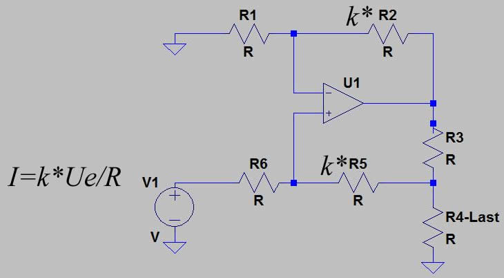

Also habe grad mal diese Schaltung im Netz gefunden und nachgezeichnet.
Was ist mit k gemeint ?
Warum k*R2 sowie k*R5  ???
Ist die Schaltung für mich überhaupt zu gebrauchen, wenn ja wei komme
ich auf meine Widerstände ?
Gast #1589251
> Gruß
Sorry hier die Schaltung

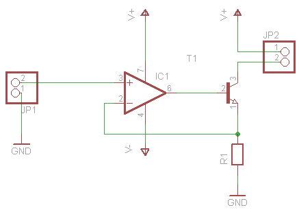

Gast #1589411
Verstehst Du die Schaltung auch nur im Ansatz ? Das Bauteil am Ausgang
des OP's nennt sich Transistor. Was mag JP2 sein wenn JP 1 der Eingang
ist ? Die Lösung hat den Anfangsbuchstaben A.

Möchte mich jetzt zuerst bei karadur (Gast) für die Grundschaltung
bedanken.
Habe nun hin und her probiert und meine Schaltung dimensionieren können.
Habe zwar 10µA Abweichungen wenn ich einen Transistor nehme und habe das
ganze dann mal mit einen n-Kanal MOSFET aufgebaut und siehe da es
funktioniert Bombe.
