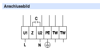

habe einen 3phasigen Motor. Zwischen Z und U2 ist ein Kondensator.
Dieser Anschluss hängt an N und der U1 hängt am L.
(sieh Bild)
Jetzt habe ich einen gewähnlichen Triac Drehzahlsteller 0...230V
einphasig.
Der soll den Motor drehzahlstellen.
Dies funktioniert aber überhaupt nicht. Nur wenn der Drehzahlsteller
nahezu bei 100% ist dann Läuft der Motor.
Hat jemand eine Ahnung ob das vielleicht an dem Kondensator liegt
danke für eure Hilfe!!

Vielleicht ist das ein synchron mit den 50Hz der Netzfrequenz laufender
Motor ?
Dem kannst du höchstens an Kraft nehmen, aber nicht so einfach die
Drehzahl.

Der Steller funktioniert schon, aber der Motor nicht.
Höre auf die Vorredner, ansonsten bekommst du schärfere Antworten.
Manches geht eben nicht!

> Frequnezumrichter, das ist klar. kostet aber Geld!
Keine Arme, keine Kekse.
> die Frgae ist warum dieser nicht funktioniert...
Weil es eben so nicht geht.
