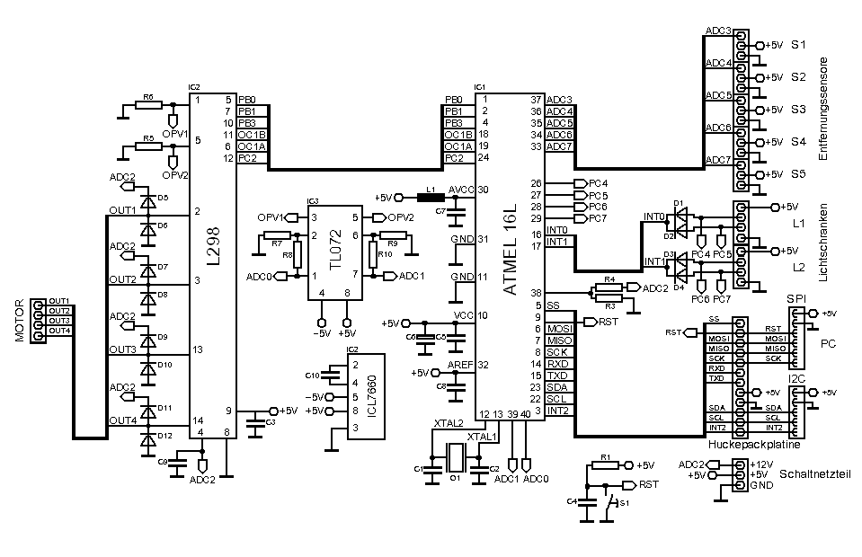

Schaltplan hab ich nicht, kann aber mal erklären was alles so drauf ist:
Atmega32, bei all seinen Ausgängen sind Pins von denen man mit Kabelen
das Signal abgreifen kann und auf LED's gehen kann.
Anschliessend befindet sich eine RS-232 Schnittstelle auf dem Board, I²C
schnittstelle um den Controller zu programmieren.
> Mit welcher Taktfrequenz wird der Prozessor betrieben. Interner
> RC-Oszillator, Quarz, Oszillator, eventuelle DIV8-Vorteiler gesetzt?
Auf dem Board ist ein 16MHz Quarz bzw externer Quarz also.

Wir benutzen 2 Motoren MFA 950 D series 4,5 - 15V DC.
Beide Motoren für zwei Räder und dann haben wir noch ein Stützrad.
Hab den Schaltplan der Hauptplatine des Roboters als Anhang reingesetzt.
Dort seht ihr alles detailliert.
Hab mich geirrt, es ist KEIN atmega32 sondern Atmega16L.
Der L298 IC ist die Motorsteuerung. Für die PWM benutzen wir PD4 und PD5
vom uC und für die Motorsteuerung PB0,PB1,PB3 und PC2.

Die im Plan vorhandenen Anschlüsse für Sensoren werden nicht benutzt?
Jobst
von Andreas G. (beastyk)
Darf ich mal was fragen?
Ich machs einfach mal (und niemand sollte mir da böse sein).
Ich seh gerade nicht wie der Atmel mit dem Wireless Modul verbunden ist,
ich meine irgendwoher muß doch das Signal in den Atmega16L, seh ich da
gerade was nicht?
Suchen Sie die RXD-Leitung :-) - da wird das VERMUTLICH angeschlussen.

Eine Huckepack Platine befindet sich über der Hauptplatine und darauf
befindet sich dann ein Wireless Modul bzw. XBEE. Sein RxD Signal wird
dann anschliessend nach unten auf die Hauptplatine bzw. uController
geführt.
Puhhh, hab sie gefunden g ist PIN14 bzw PIN15. Habs vorhin echt nicht
