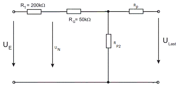

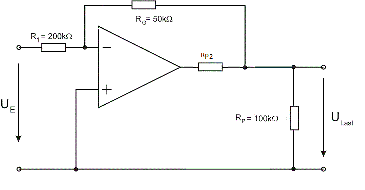

Das hab ich nun nicht ganz verstanden :)
Das heißt wenn die Schaltung so aufgebaut wäre wie in iOP2 und ich den
OP als ideal annehmen würde, dann könnte ich doch das Ersatzschaltbild
wie in iOP3 darstellen oder? Wobei dann UN natürlich 0 wäre.

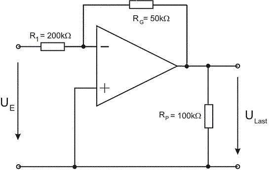

Der Unterscheid zur ersten Schaltung besteht doch aber nur im Widerstand
Rp2 und deswegen ist mir der Zusammenhang nicht ganz klar.

Gast #1586886
Achso, also wenn ich anstatt des Widerstandes den Ausgang kurzschließe.
Aber in der zweiten Schaltung (also mit RP2) muss ich RP bei der
Berechnung der Verstärkung berücksichtigen und bei der ersten Schaltung
(iOP) nicht.
Und mir erschließt sich nicht so ganz wieso.

Ist das vereinfachte Ersatzschaltbild (iOP3) den so richtig?
Weil wenn ich mir das da angucke wird mir nicht klar warum ich den
Lastwiderstand (Rp) wenn ich von einem Innenwiderstand (RP2) ausgehe
beachten muss und ich den ohne Innenwiderstand vernachlässigen kann.
Gast #1586915
Die durch die Gegenkopplung bestimmte Ausgangsspannung stellt sich an
dem Punkt ein, wo der Gegenkopplungswiderstand sich befindet (also an
der Last).
Ob der OPV bedingt durch seinen Innenwiderstand intern eine höhere
Verstärkung macht (die sich durch die Spannungsteilung Innenwiderstand
mit Lastwiderstand ergibt), ist für die Berechnung der Verstärkung der
Gesamtschaltung unerheblich.
Gast #1586927
mhh (Gast) schrieb:
Oder anders gesagt:
Der OP ist ein Differenzverstärker, er stellt die Spannung an seinem
Ausgang so ein, dass die Spannungsdifferenz an seinen Eingängen nahezu
Null wird. Die Last am Ausgang spielt da überhaupt keine Rolle, solange
er nicht überfordert ist. Überfordert wäre er u.a. wenn die
Versorgungsspannung nicht ausreicht, oder wenn die Last zu groß ist, so
dass sein Ausgang "zusammenbricht".
#1586939
> (iOP) nicht.
Damit kein Missverständnis aufkommt, ich ging vom Bild iOP2 aus.
Was das Bild iOP3 soll ist mir nicht klar.
Gast #1586940
Aber wenn RP2 nicht der Innenwiderstand des OP2 ist haben die beiden
Schaltungen doch eine unterschiedliche Verstärkung.
Und bei der 2ten Schaltung (iOP2) muss ich den Widerstand RP2 und den
Widerstand RP auch berücksichtigen.
Oder ist das falsch?
Wenn nicht ist mir nicht klar warum ich einmal RP mitberücksichtigen
muss und einma nicht.
Danke übrigens für die bisherigen Erklärungen :)
#1586951
Vergiss das Bild iOP3.
Du musst den Innenwiderstand nicht wirklich wissen. Dein Verstärker hat
in deiner Anwendung genügend Verstärkunsgreserve um intern soviel
Extraspannung zu erzeugen, dass am Ausgang exakt die gewünschte Spannung
erscheint.
Verstärkungsreserve =
Verstärkung_ohne_Gegekopplung/außen_eingestellte_Verstärkung
Die Verstärkung ohne Gegenkopplung liegt bei ca. 10000 bis 1000000 für
Gleichspannung. Allerdings nimmt die linear mit der Frequenz schon ab
wenigen Hz ab.
