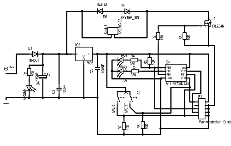

Hallo,  guten Abend  und auf ein Neues
Bitte prüft mal diesen Schaltplan!
Den habe ich einfach aus Grundschaltungen zusammengesetzt. (Laie)
LED  rot  und LED  gelb sollen leuchten  wenn die Pins B4 und B5 High
sind.
Ist R3 auch notwendig wenn kein Resettaster vorgesehen ist?
R6 soll das Gate vom MOS-FET  bei Low (PINB4) auf Masse ziehen. Macht
man das so?
Die Dioden D5 und D6 sollen  eine Schutzbeschaltung für  den MOS -FET
sein. (siehe Lötstelle.net Artikel  Weidezaun)
Die Spule wird ein Trafo oder eine Zündspule sein.
Das Ganze soll also ein Weidezaungerät werden. Taktfrequenz  1Hertz mit
einem primitiven Codeschloss.
Erweiterungen eventuell mit ein MEGA8 – Dämmerungsschalter
                                       -Zeitschalter
          -Feuchtigkeitssensor
          -regelbare Hochspannung
Danke für eure Bemühungen

Was soll das denn genau bedeuten?
sind.
UND oder ODER, bzw B4 -> GELB, B5 -> ROT
Aber:
1. An PB4 hängt überhaupt keine LED.
2. PB5 ist Reset (außer Du hast dies deaktiviert)
   ROT leuchtet nie oder nur ganz schwach (außer Du hast Reset
deaktiviert).
   Denn PB5 ist Reset. Im Normalfall also HIGH (10kOhm).
   Dieser plus LED-Vorwiderstand ergibt bei 5V einen Strom von ca 300µA.
3. GELB leuchtet, wenn PB3 High ist.
BTW: Die Taster hängst Du am besten von PB0 bzw PB1 gegen GND. Keine
zusätzlichen Widerstände, sondern nur interne Pullups. Dann in Software
entprellen.
