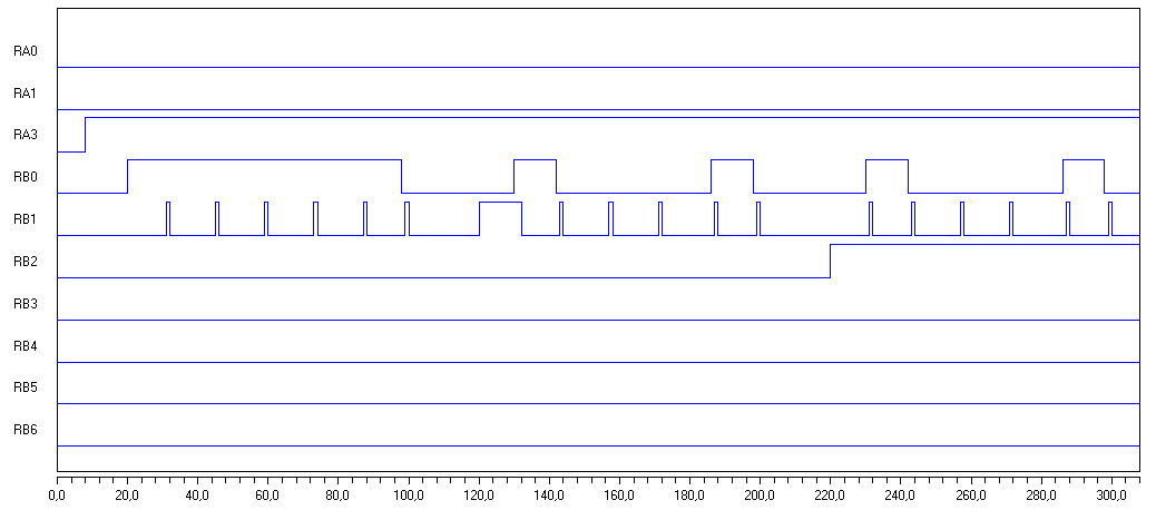

ich habe vor mir eine LED-MATRIX-LAUFSCHRIFT zu bauen. Nachdem die
ersten Buchstaben auch erfolgreich angezeigt werden (habe für jeden
Buchstaben ein eigenes Programm geschrieben), möchte ich die Daten für
die Buchstaben nun aus eine Tabelle auslesen. Doch leider funktioniert
es nicht.
Ich versuche es nach dem Prinzip, dass das Byte (bzw. nur 6 Bits)
komplett ins W-REgister geladen werden und dann rotieren. Dabei wird
jedesmal das C-Flag abgefrat und bei "1" bzw. "0" die entsprechende
Flanke ans Schieberegister 4094 ausgegeben. Doch leider funktioniert es
nicht. Weiß vielleicht jemand warum? Oder mache ich vielleicht einen
Grundlegenden Fehler? Wenn jemand eine effektivere Idee hat, die Daten
ans Schiebe-register zu senden, nur her damit...
Moritz
P.S.: Assemberlcode hängt an!

von byte seriell ausgeben (Gast)
Hallo John,
vielen Dank schonmal. Habe deine "Beanstandungen" geändert, doch leider
funktioniert es noch immer nicht.
Ich vermute ja, dass der Fehler in der "seriell-Umwandlung" liegt, denn
wenn ich die Spalten-PINs der Matrix (welche vom Schieberegister kommen)
"analog" mit Masse verbinde, funktioniert es.
Und an den Schieberegistern liegt es wohl auch nicht, denn auch diese
funtionieren. Es scheint also ein Softwarefehler zu sein.
Gruß Moritz
von John B. (johnbauer)
Hallo Moritz,
im Programmkopf steht, dass Port A 0:Daten und 1:Clock sind. Daten und
Clock werden aber auf Port B (0 und 1) ausgegeben.
Da nur die linken sechs Bit ausgegeben werden (Rotate Left), musst Du
die Daten linksbündig spreichern: rechts bis 8 bit mit Nullen füllen.
  retlw  b'11111000'
Nur nach Aufruf von DATEN_ZEILE7 wird das Datenbyte in speicher1
gespeichert. Nach den anderen Aufrufen nicht.
John
Hey John,
viele Dank :-) Es funktioniert.
Ist natürlich höchst ärgerlich einen solchen Fehler zu machen (Port A
benutzt und Port B programmiert), aber manchmal sieht man eben den Wald
vor lauter Bäumen nicht...
Gruß Moritz
