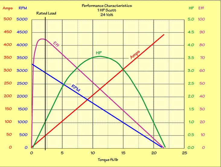

ich habe mein Mountainbike mit einem DC Motor ausgestattet(Currie
Motors, 48V, 1200W, 4700U/min, zul. Dauerstrom 27A). Das
Drehzahlsteuergerät habe ich selbst gebaut: atmega8 mit PWM, halbbrücken
MOSFET Treiber, Leistungsmosfets.
Benutze als Akku einen 12s1p Lipo mit 50V bei voller Ladung. Wenn er
entladen ist, hat er jedoch nur noch 36V. Um über den gesamten
Kapazitätsbereich auf die Motorspannung zu kommen habe ich mir gedacht
noch einen zusätzlichen 6s Akku in Reihe anzuschließen. Hätte dann bei
voller Ladung 75V und bei kompletter entladung 54V. Müsste also die PWM
Kapazitätsabhängig steuern. Würde das so gehen?
Das zweite Problem welches ich habe ist, dass die Drehzahl des Motors
für ein 26" Fahrrad zu hoch ist. Konnte über die mechanische Übersetzung
nur ein Verhältnis von 1:5 erreichen. Somit hat das Antriebsrad immer
noch eine Drehzahl von ca. 1000U/min bei 48V, was ungefähr 120km/h
entspricht(wird man mit 1,2KW natürlich nicht erreichen). Da man aber
meistens nur 0-40km/h fährt, liegt man, wie bei der Angehängten
Motorkennlinie(nur als Beispiel für DC Motoren) zu erkennen im niedrigen
Wirkungsgradbereich. Wie sieht die Kennlinie für verschiedene PWM
Verhältnisse aus?
Wenn ich beim Anfahren Vollgas gebe, habe ich ein hohes Drehmoment und
einen schlechten Wirkungsgrad. Wenn ich dann nach erreichen von
ca.40km/h vom Gas gehe und z.B. ein Tastverhältnis von 50% habe,
verschiebt sich die Kennlinie linear? So das ich anstatt 30%
Drehzahl(40*5=2000U/min von 4700U/min) dann ca. 90% Drehzahl
(4700*0,5=2350U/min max.) habe und doch im hohen Wirkungsgradbereich
liege?

Deine Motorkonstanten sind, abgeleitet aus deinem geposteten Bild(ist
das überhaut dein Motor?!):
R= 0,053 Ohm (berechnet aus dem Kurzschlussstrom)
k1= 135 rpm/Volt (berechnet aus der Leerlaufdrehzahl bei 24V)
k2 = 3,3e-3 Nm/A  (berechnet bei blockiertem Motor aus Strom und Moment)
was fehlt dir noch?
Wenn der Hersteller als maximalen Motorstrom 27A angibt, dann gilt
dieser unabhängig von der Drehzahl. In erster Näherung sind die
Motorverluste durch Strom und Innenwiderstand gegeben.
P_r=I²*R
Als Folge kannst du bei Halber Drehzahl nur die Halbe Leistung entnehmen
bei gleichen Verlusten -> entsprechend schlechter Wirkungsgrad.
