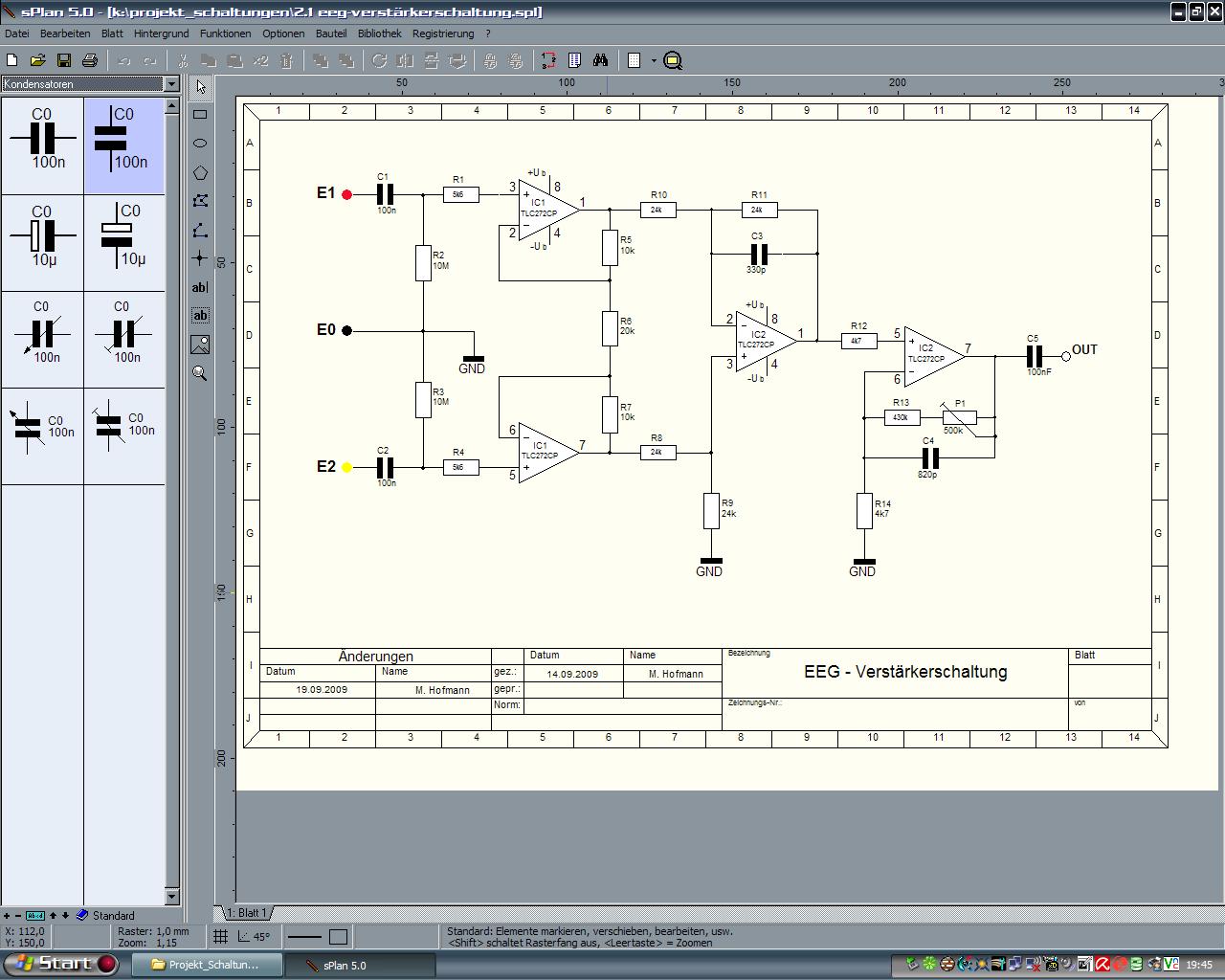

Hallo. Ich habe in einem "Keine Angst vor der Medizintechnik" Buch von
Elektor aus dem Jahre 2000 eine EEG Lichterorgel entdeckt und bin grad
dabei diese nachzubauen. Habe alles soweit fertig, aber ich bekomme kein
sauberes Signal rein. Das Ozzi zeigt nur wirwar an und die Frequenzen
unterliegen die ganze Zeit starke Schwankungen. Ich muss dazu sagen,
dass das ganze noch nicht im Gehäuse sitzt. Elektroden verwende ich
passive von einem EKG.

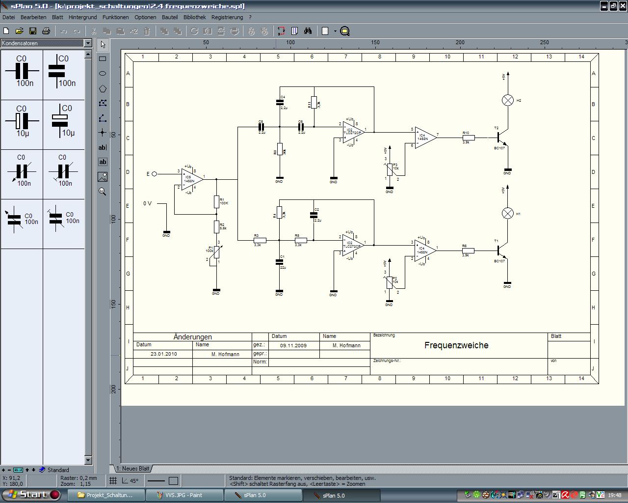

Das EEG ist ein 2 Kanal (E0,E1,E2) und soll so funktionieren, dass wenn
man unter 25Hz kommt, eine rote Lampe angeht und über 25 bis 30HZ eine
grüne Lampe angeht.

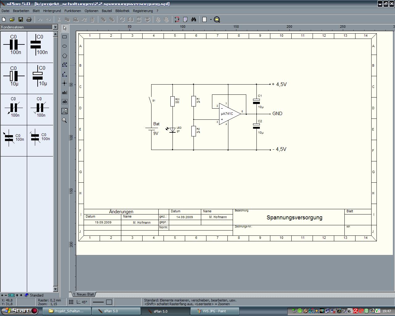

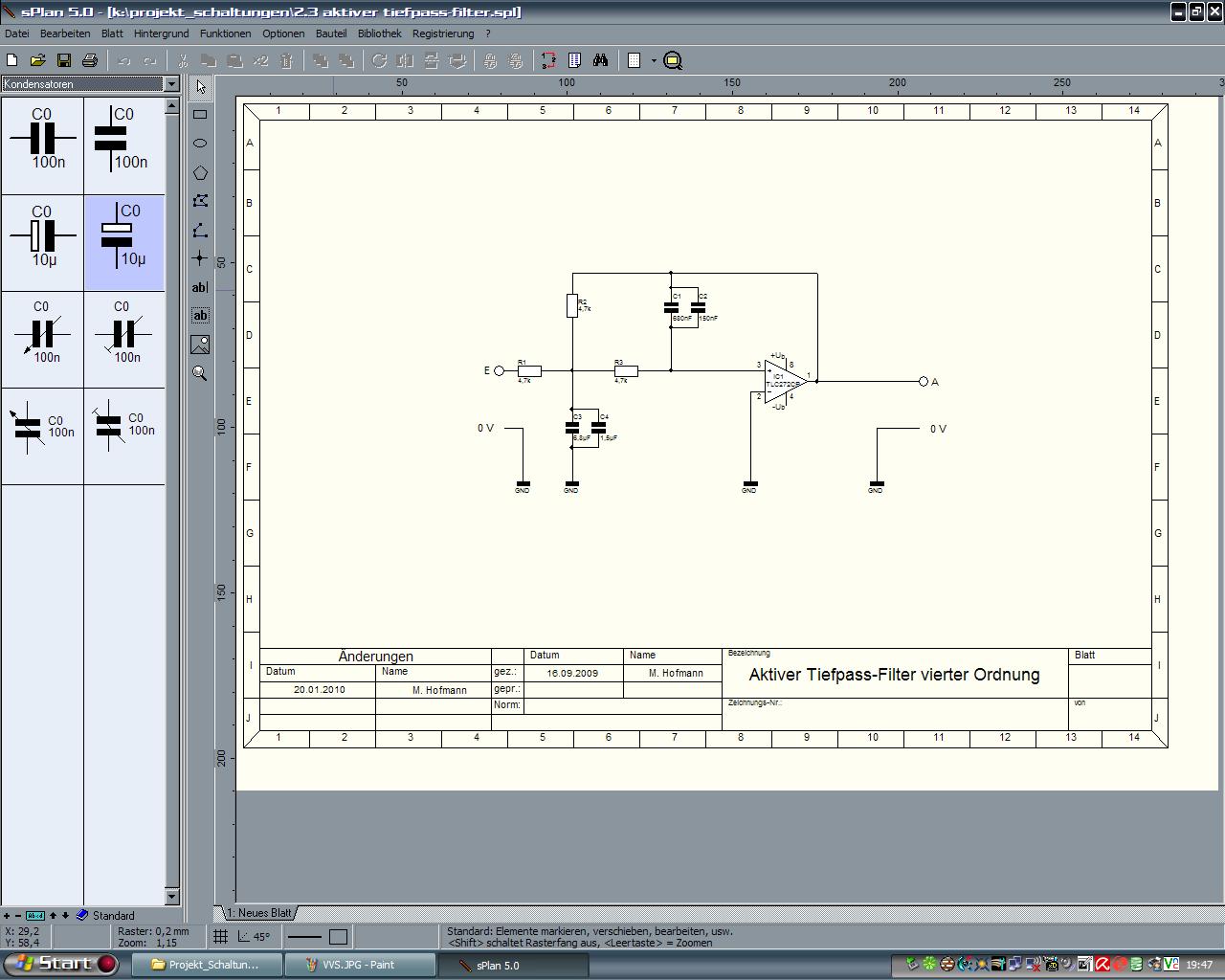

Habe hier mal die Schaltpläne eingestellt und es wäre super wenn da mal
jemand schauen würde, ob das so hinhaut.
Ich danke jetzt schonmal für eure Hilfe.
Habe die Schaltpläne mal angehängt.
Grüße Markus
Gast #2979107
Hi Markus,
ich habe die Vermutung, dass die Eingangswiderstände relativ groß sind
und da die Eingangssignale von der EEG relativ klein sind, würde ich das
Eigenrauschen der Eingangswiderstände die direkt nach der Elektrode
folgen, sich auf das Signal überlagen.
Versuchs mal mit geringeren Eingangswiderständen.
MFG,
Hüseyin
Gast #2979255
Das ist wieder eine typische Elektor-Schaltung.
Einen Differenzverstärker aus 2 OPA's für Mikrovolt! Tststs...
Wenn, dann einen sehr rauscharmen Differenzverstärker verwenden!
Und natürlich eine richtige Platine mit Masseflächen + Metallgehäuse.
Zudem sieht der "Hochpass" komisch aus - mit den 3 zusammengehängten C's
In einem Analog Devices Datenblatt habe ich mal eine Schaltung gesehen
(mit extra Schirmtreiber), muss mal stöbern, dauert aber...
Gast #2979268
So, hab's schon. Im Datenblatt vom AD620 ist auf Seite 14 eine
EEG-Schaltung skizziert. Wenn man dort als Output Amplifier deine
Filter- und Verstärker-Schaltung ranhängt, könnte es was werden...
