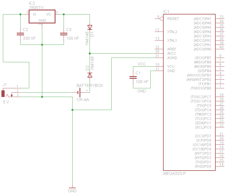

ich fange gerade eine Schaltung zeichnen, bei der ein ATmega32 mit 3
Batterien mit Strom versorgt wird. Da man aber an die Batterien nicht
sooo leicht ran kommen wird, soll man auch per Netzteil den µC betreiben
können. Dafür war die Buchse mit Schaltkontakt gedacht.
Als nächstes dachte ich, dass man vorsichtshalber noch die 2 Dioden
einsetzten sollte.
Nun die Frage, brauche ich diese überhaupt? Weil der GND der Batterien
ist ja unterbrochen. Und wenn ja, müssen das bei der geringen Spannung
Schottky Dioden sein oder reichen da auch 1N4148 Dioden?
Gruß shaitan

Wenn einem die Spannung ausreicht, wäre es beser mit den Dioden zu
arbeiten und dafür ohne den Schaltkontakt. Dann funktionieren die
Batterien auch als Backup falls der Strom weg geht ohne das der Stecker
rausgezogen wird.
Die Diode beim regler sollte auf alle Fälle rein, damit die Batterie
nicht auch noch den Regler rückwärts versorgt. Die meisten der 7805
mögen das nicht udn verbrauchen zumindest unnötig strom. Hier ist auch
die 1M4148 gut (wenig Leckstrom) und den Spannungsabfall kann man
ohnehin gebrauchen. Wenn die Spannung knapp wird, könnte man bei der
Batterie ein Shottkydiode nehmen, da stört etwas Leckstrom eher nicht -
damit wird man die Batterien schon nicht überladen, sondern eher die
Selbstentladung etwas aufhalten.

Batterien und Netz kann man auf ganz einfache Weise mit Dioden
entkoppeln, wenn man keine Spezialbausteine verwenden möchte.
Schottky-Dioden haben generell geringere Durchlaßspannungen, und sind
besser geeignet. Aber Vorsicht, da habe ich auch schon böse
Überraschungen erlebt. Man muß sich mal genau die Durchlaßkennlinien
anschauen. Unter Umständen hat eine größere Siliziumdiode bei gegebenem
Strom eine geringere Durchlaßspannung als eine kleinere Schottkydiode.
Auch ist es eine Preisfrage.
Aber, wo ist die Stromversorgung an GND und VCC???
Und was ist mit dem ATmega32? Hat der einen so großen
Betriebsspannungsbereich?

Das macht Eagle intern, da die Netze den gleichen Namen haben, sind sie
intern verbunden, auf der Zeichnung sieht man das nur, wenn man die
Namen an die Netzte schreibt und später in dem Board. Damit man nicht
Linien kruz und quer hat, es werden ja noch mehr Verbindungen
dazukommen.
@ Volker: Das Netz ist bei mir zwischen den 2 Dioden...
Soweit ich weis, liegt die Betriebsspannung zwihschen 3,3-6 V...

Ich dachte er meinte die Differenz zwischen Netz und Batterie, wohl aber
eher zwischen Batterie voll und nicht mehr voll. ;)
Beim ATMEGA + Batterie musst Du aufpassen! der ATMEGA32 hat VCC zwischen
4.5 und 5.5 V! Der ATMEGA32L hingehen 2.7 bis 5.5V.
Volker
