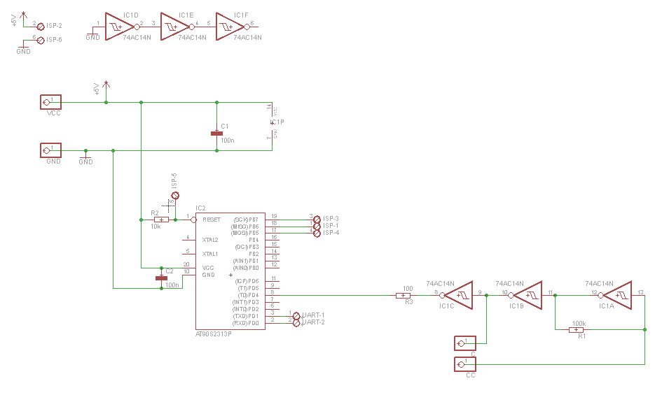

Hi Leute!
Ich habe grade meine erste Platine fertig geplant, und würde gerne
wissen, was ihr davon haltet bzw. was falsch ist oder besser gemacht
werden könnte. Wie gesagt, ist meine erste, und das Wissen dahinter
kommt nur aus Foren und sonstigen Internetseiten...
Das ganze soll ein Feuchtesensor für Pflanzen sein.
(http://www.dietmar-weisser.de/analogtechnik/BodenFeuchte/FeuchteSensor_1.php)
Die Controller soll dabei die Frequenz zählen und per UART an den PC
schicken.
Da das ganze in der feuchten Erde vergraben werden soll, werde ich es
vergießen, weshalb der ISP-Stecker (wie auch alle anderen Anschlüsse)
kein Stecker ist, sondern die Kabel direkt aufgelötet werden sollen.
So, jetzt bin ich gespannt was ich alles falsch gemacht habe, bzw nicht
beachtet habe :)
Danke, Freed

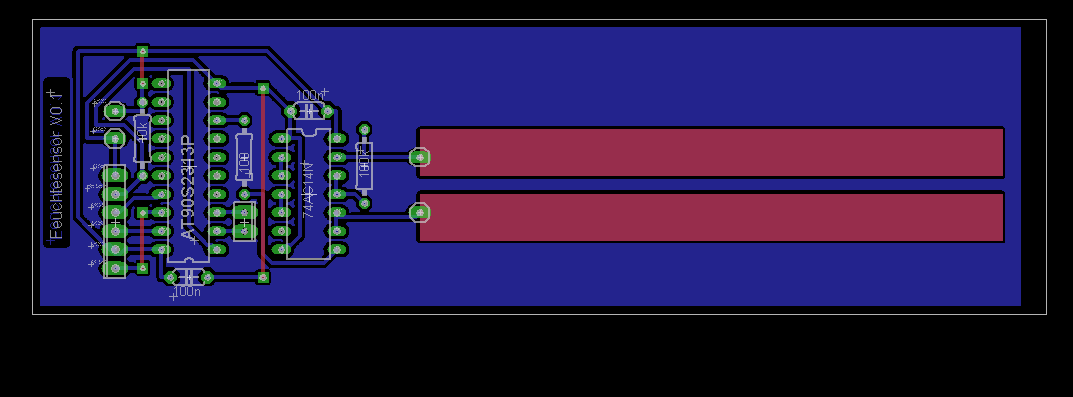

Die roten Leitungen kannste alle noch rausfrickeln in dem du einige
Umwege machst und verbaute Pins wieder freimachst. Vias sollten
größer sein, etwa 2/3 bis genauso groß wie Pads.
Soll die gestrichelte blaue Linie die Leiterplattenkontour sein?
Dann würden die Elektroden aber gekappt werden.

Wenn die Schaltung zufriedenstellend layoutet ist sollte man noch
einen sinnvollen Text einfügen der die LP-Herstellung erleichtert.
Vom Layout her sollte man konsequent 45° Winkel nutzen.
Die Symbole der Anschlüsse im Schaltplan sind Murks.
Schau mal in der Bibliothek nach "connector" ob da was brauchbares
vorhanden ist was man nutzen kann. Die grüne Linie wird dann nur
an die jeweilige rote Linie des Symbols angeschlossen wie beim Chip.
Es gibt zwar unterschiedlich aussehende Pins aber anschlussseitig ist
damit stets wie beschrieben zu verfahren.
Die roten Leitungen wollte ich als Drahtbrücken einbauen. Zumindest bei
der rechten dachte ich es wäre sinnvoll, um den  auf möglichst kurzen
Wegen mit dem Controller zu verbinden. Die drei Drahtbrücken stören mich
nicht sonderlich, aber beim nächsten mal werde ich es versuchen komplett
einseitig zu routen. Stört es wenn der Kondensator nicht drirekt mit den
VCC, GND von den ICs verbunden ist, sondern über Umwege?

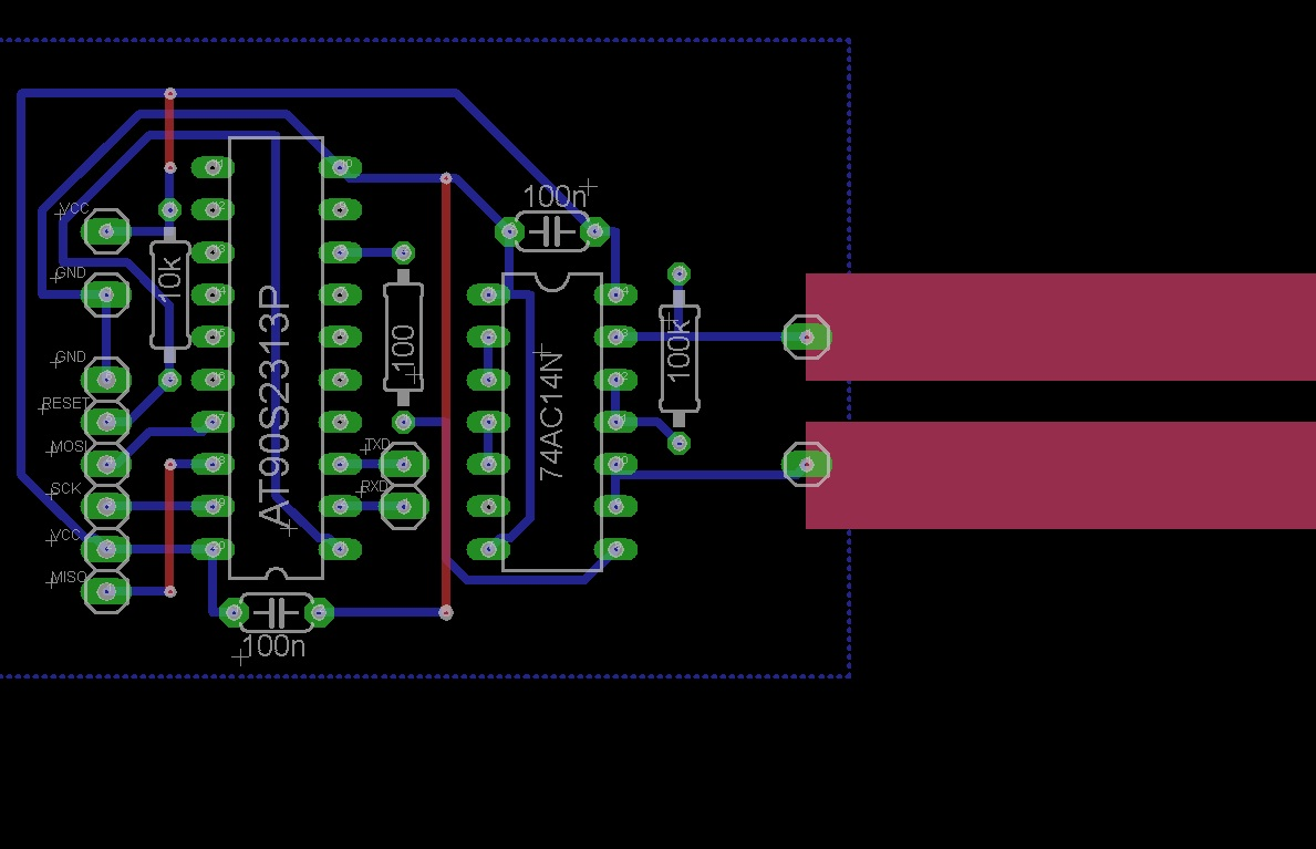

> Vias sollten größer sein, etwa 2/3 bis genauso groß wie Pads.
Verdammt, vergessen einzublenden... siehe neues Bild

Das ist ein Polygon, das ich drum gezogen habe, damit ich nicht so viel
Kupfer wegätzen muss. Habs mal ganz um die Elektroden gezogen

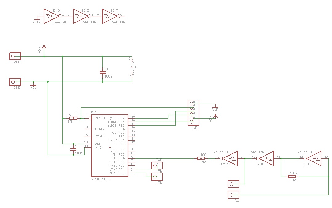

Gut, Text und konsequente umsetzung der Connectoren gibts bei der
nächsten Platine (bzw. wenn diese hier zufriedenstellend gelayoutet
ist). Habe den ISP-connector mal abgeändert. Richtig so?
Besser.

An dem neuen Layout sind die Isolates etwas zu klein und das Poligon
darf nicht im Bereich der Sonde verlegt werden weil das wahrscheinlich
nicht so günstig ist wegen Kurzschlussgefahr.

Was ist mit den Stützkondensatoren? Wie lang darf ich die Leiterbahnen
maximal machen? Habe immer gelesen "möglichst nahe am IC", und deshalb
die roten Drahtbrücken verwendendet...
OK, geändert
