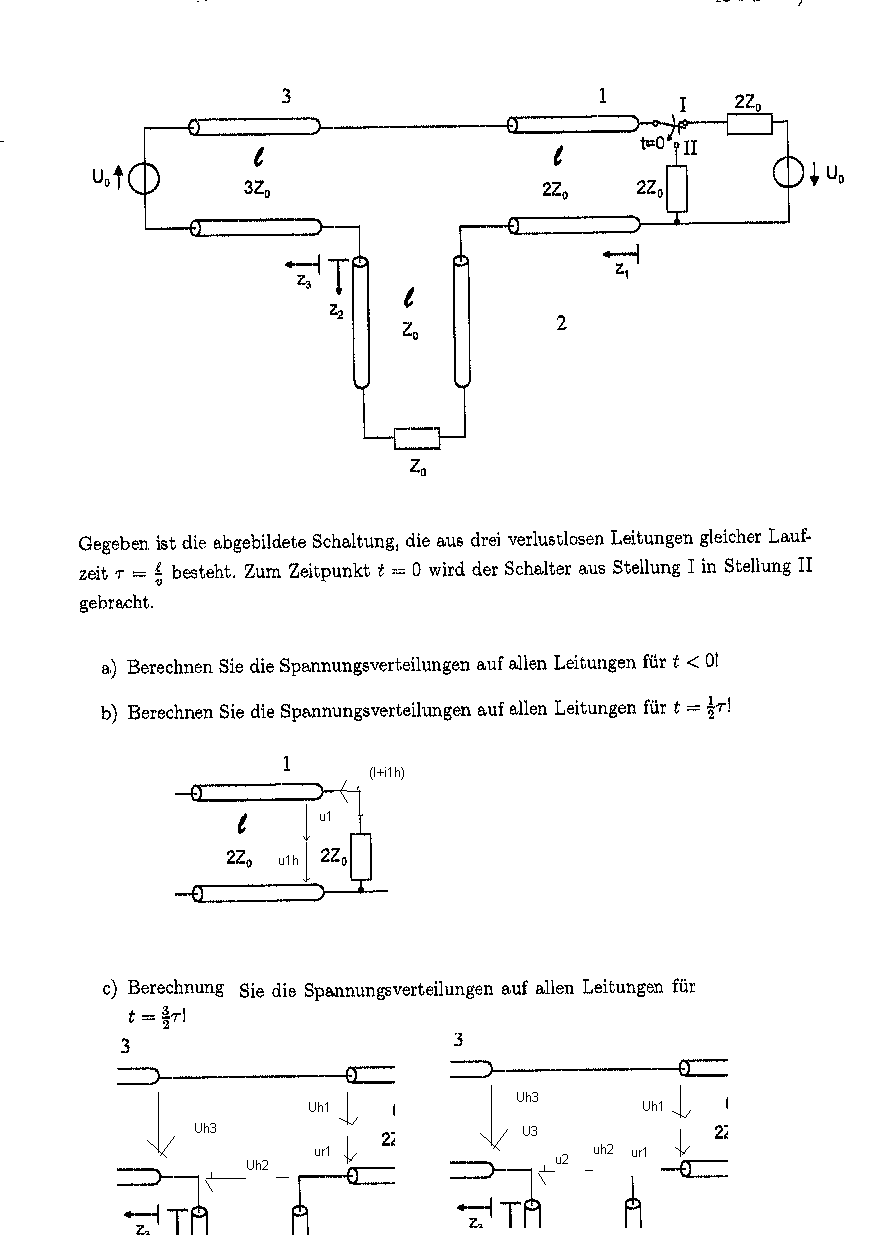

Ich habe folgendes Problem. Eine Aufgabe zum Thema Wanderwellen.
Im stationären Zustand habe ich die Leitungen weggelassen. Habe die
Spannung U1,U2,U3 berechnet. Zum Zeitpunkt 0,5 * Tau weiß ich, dass die
Welle bisher auf der Hälfte von Leitung 1 ist. Ich habe mir die
Spannungen eingezeichnet. (Siehe Anhang). Es liegt noch die Spannung U1
aus dem stationären Zustand (Aus Aufgabenteil (a)) an. Außerdem läuft
eine Welle U1h auf der leitung die durch schließen des Schalters
generiert wurde auf der Leitung. Zum Strom aus dem Zustand für t < 0
kommt der hinlaufende Strom i_h. Soweit klar und in Übereinstimmung mit
der Lösung.
Bei Teil (c):
Die Welle ist nun komplett durch Leitung 1 und teilt sich gemäß
Spg.´steiler auf Leitung 2 und 3 auf, da sie bisher nur deren
Wellenwiderstand sieht. Auch klar.
Nun die Frage:
Nach 1,5 Tau ist doch trotzdem noch Spannung U3 und U2 auf den
leitungen, oder? Die welle hat deren Ende doch noch gar nicht erreicht.
In der Lösung steht das unter (c) linke Bild. Ich bin der Meinung es
müsste aussehen wie rechts. Kann mir wer erklären, warum es wie im
Linken sein muss?
