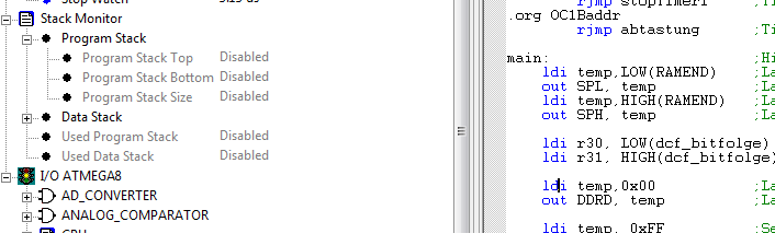

Nun zu meinem Problem:
1.
Der Stack Monitor des AVR Studio-Debuggers ist bei mir komplett
"disabled". Ich habe den Stackpointer zuvor angelegt
ldi temp,LOW(RAMEND)
out SPL, temp
ldi temp,HIGH(RAMEND)
out SPH, temp
Des weiteren scheint alles zu funktionieren soweit ich das ohne
Stack-Monitor feststellen kann.

OP #1588105
Ich hab' mal nen Screen von dem "disabled" Stack Monitor gemacht

Gast #1588116
Hi
Kann ich mit dem aktuellen AVR-Studio niocht nachvollziehen.
Bist du sicher, das du den Simulator eingestellt hast?
