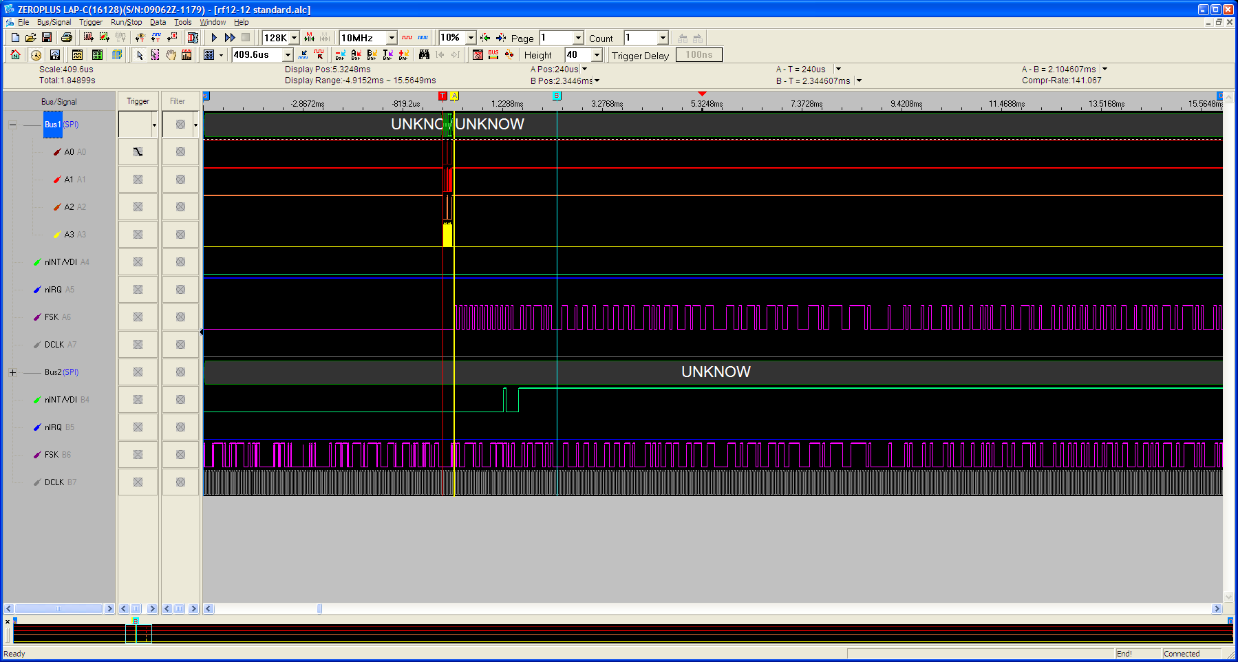

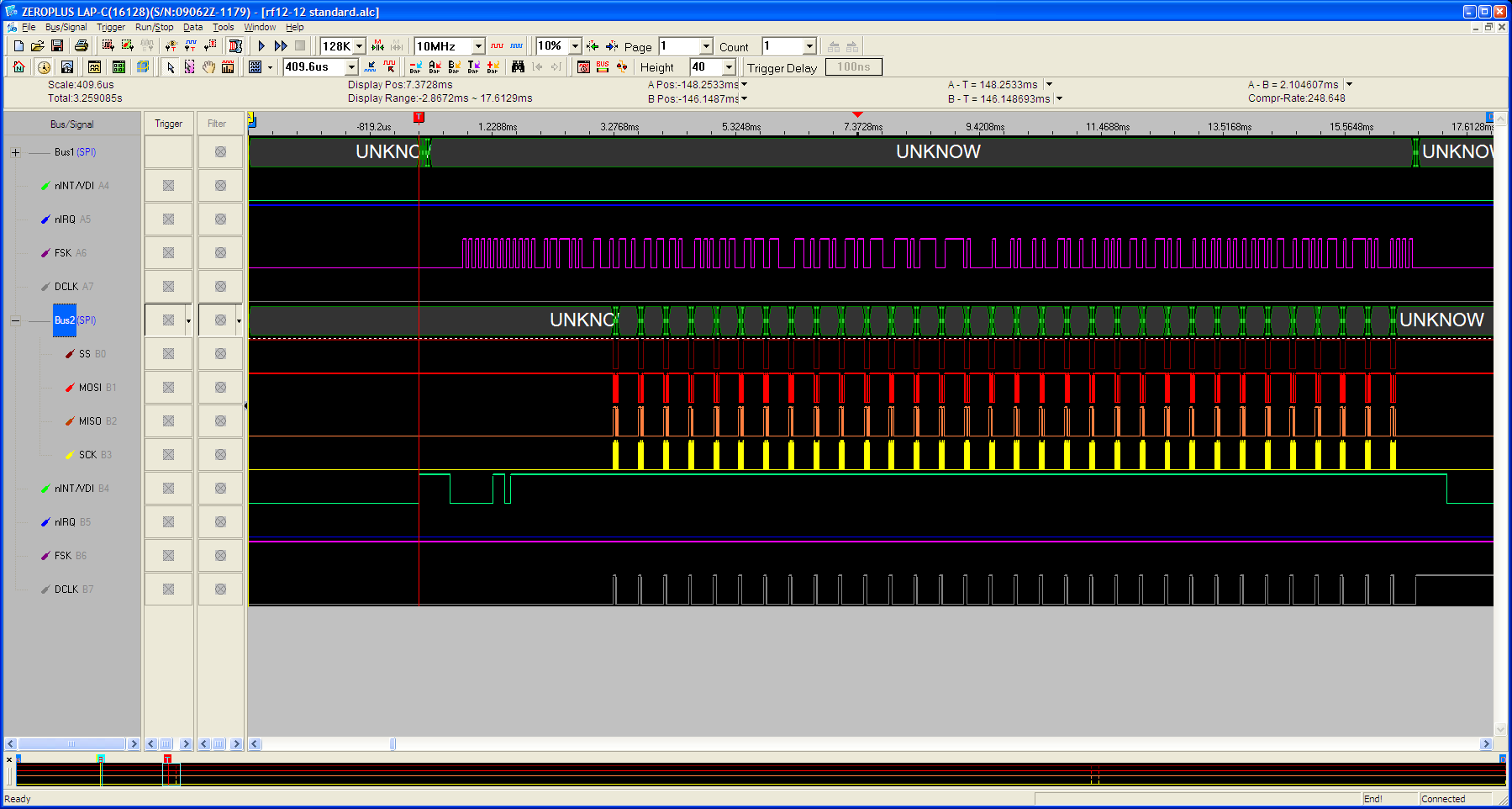

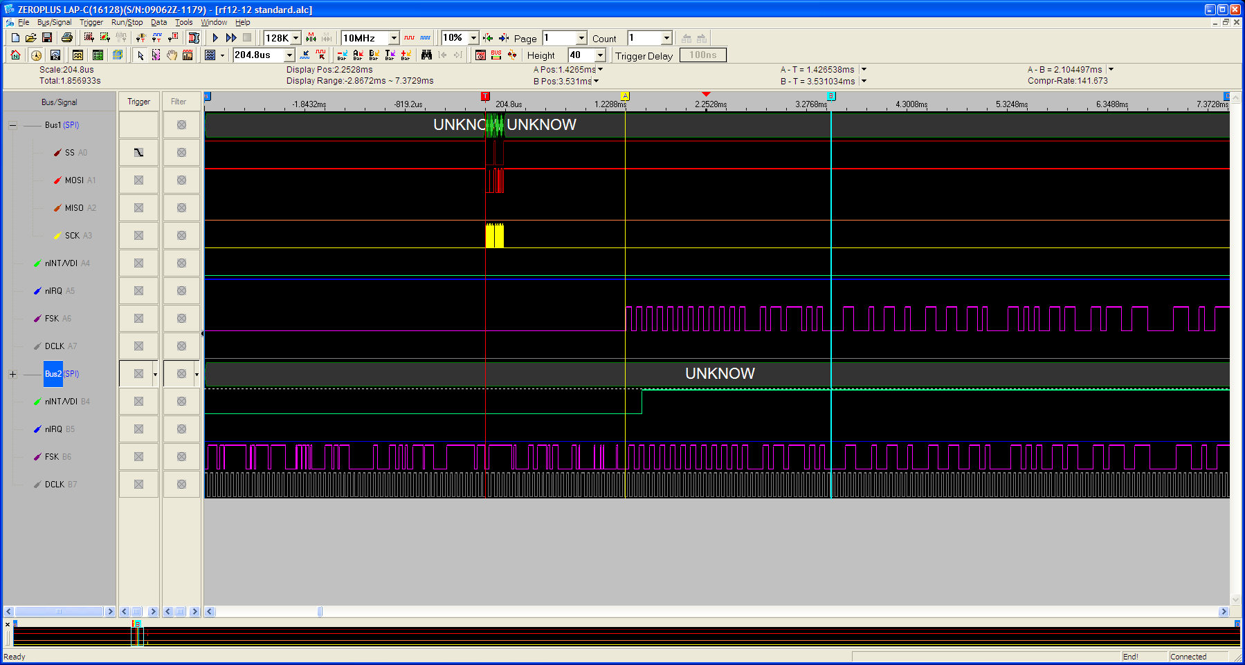

von Holger S. (holli_1)
Hallo Tim,
also, es funktioniert ohne TX-Puffer direkt über den FSK-Pin. Wie du
schon geschrieben hast, die Synchronisierung zur gewünschten Bitrate
musst du über einen Timer des Controllers steuern. Vom RFM selbst kommt
nichts raus. Mein übliches Testprogramm überträgt in einem Durchgang
jeweils 32 Byte mit Präambel usw. und funktioniert bei 19,2 kbit
problemlos. Im Anhang mal 2 Screenshots vom Logikanalysator, der obere
Teil gehört zum Sender und der untere zum Empfänger. Einmal mit und ohne
RX-FIFO.
Hier ist mein Testprogramm in Bascom. Ich habe es möglichst einfach
gehalten. Den Timer habe ich auf 48µs eingestellt. Damit ergeben sich
52µs für die FSK-Routine (19,2 kbit). Der Empfänger mit RX-FIFO empfängt
das Ganze ohne Probleme. Die FSK-Routine wartet auf den IRQ und toggelt
den Pin entsprechend. In der Hauptschleife ist nach dem Einschalten des
Senders noch eine 1,2 ms Warteschleife. Damit wird schon das erste Bit
der Präambel beim Empfänger ohne RX-FIFO sauber ausgegeben. Sonst gehen
die ersten Bits unter. Beim Verwenden des RX-FIFO braucht man die
Wartezeit nicht, da nur die Nutzdaten ausgegeben werden.
