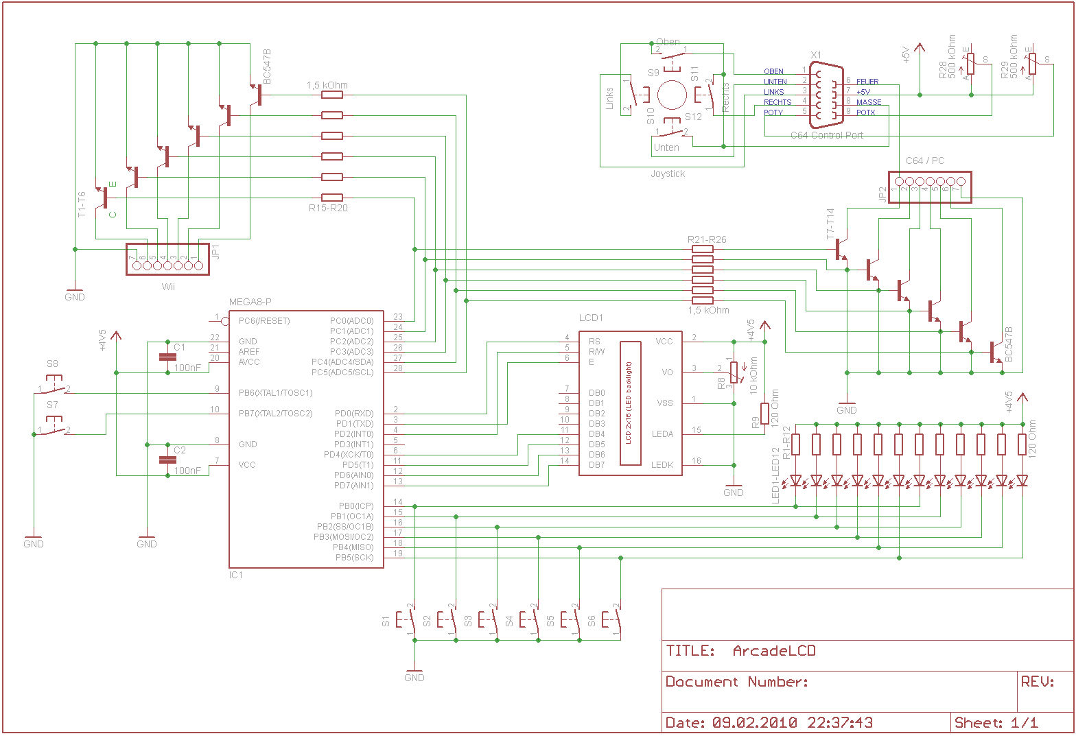

eine andere Frage:
Beim bedienen der Taster passiert es das das Display dünkler wird.
Jeh mehr Taster ich bediene umso dünkler wird es.
Ich habe das ganze jetzt mal mit einem gelöschten AVR probiert. Da tritt
dieses Verhalten nicht auf.
Am AVR hängt auch sonst nichts außer dem Display einem Taster und 2
taster zur Menünavigation drann.
Das Verhalten tritt nur beim Drücken des einzelnen Tasters auf.
Das hier irgendwas zuviel Strom zieht kann ich mir also nicht
vorstellen.
Das Display ist mit 5mA angegeben.
Die Versorgung erfolgt Wahlweise über den USB-Port oder mittels 3 AA
Batterien.
Also nehme ich fast an das die Software schuld sein müßte.
Kann es sein das der TimerInterrupt oder die Schleifen dieses Verhalten
hervorrufen?
Code im Anhang.
Was wird dunkler, die Zeichen auf dem Display (eher Softwareproblem)
oder die Hintergrundbeleuchtung (eher Hardwareproblem)? Wie sind die
Taster und das Display in Hardware verschaltet?
Die Zeichen auf dem Display. Hab ich schon fast vermutet. Ich tippe mal
auf den Timer. Aber wie find ich das Problem nur? Der AVR läuft mit
8MHz. Kann das eventuell auch eine Auswirkung haben?

Das Display wird eigentlich nur 1 mal gelöscht und das ist vor der
While-Schleife.
Danach wird das Display immer nur überschrieben.
Was ich noch beobachtet habe. Das dunkelwerden verhält sich
unterschiedlich. Je nachdem ob das Hauptmenü ausgewählt wurde und man
dort navigieren kann oder nur die Wilkommensschrift angezeigt wird.
Im Hauptmenü wird es fast komplett dunkel.
> Oder deine Kontrastspannung am LCD ist weniger stabil als du denkst.
> Nachmessen mit Multimeter
Die Spannung bricht beim Drücken der Taste etwas zusammen. Je mehr
Taster gedrückt werden umso mehr.
Was ich noch vergessen hatte war, die LCD Ausgänge als Ausgang zu
definieren. Aber das hatte keine Auswirkung auf das Display.
Was nun?
Die Schaltng mal im Anhang.
