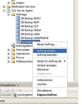

Ja sorry, eine "Aufgabe" bzw. Job im SQL
hab mal en Ausschnitt von SQL gemacht (im Anhang)
Diesen Job möchte ich per Batchdatei, oder sonstigen Möglichkeiten
(Vorschläge?), starten.
Danke schonmal für die Hilfe und Mühen bis jetzt;-)
Gast #1588590
Hey cool,
wenn ich das richtig verstanden habe hier :
http://msdn.microsoft.com/de-de/library/ms162773.aspx
kann ich ja direkt in meiner Batchdatei, diesen "sqlcmd" starten??!
Also quasi:
c\
sqlcmd
[ -S server_name [ \ instance_name ] ] [ -H wksta_name ] [ -d db_name ]
werde nun mal probieren und das lernprogramm durchgehen;-)
Vielen Dank, ich werde mich melden sofern es klappt (hoffe ich) aber
auch wenn nicht...und etwas reinstellen wie ich es letztendlich
realisiert habe.
